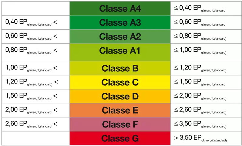

Il bonus del 110% scatta a fronte del miglioramento di 2 classi energetiche.
A prescindere dalla tua casa se sia o meno di classe B....
Se fosse di classe B, per avere il diritto al 110% di bonus dovresti risalire almeno ad A2.
Utente Cancellato 72152
La domanda è: se rifaccio un'ape e risulta non essere in classe B cosa accade ?
Se rifai l'APE a pagamento e non è in classe B, non finisci di sicuro al rogo.
L'unica vera sfortuna è se risulta A4 oppure A3: in questi due casi, visto lo schema sopra riportato, è matematicamente impossibile risalire di due classi energetiche.
Da A2 in giù tutte le classi vanno bene, a patto poi di rispettare il requisito di risalire di due classi per avere diritto al bonus. Altre condizioni vanno rispettate, questa è solo una che scoraggia la maggioranza (per questo te l'ho detta subito).
