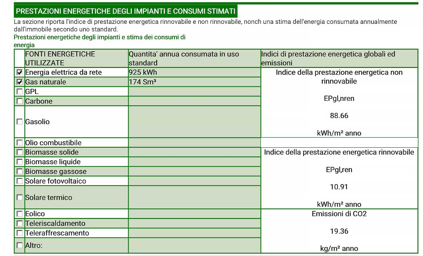

Ho fatto appena fatto redigere l'APE da un geometra,
Vedo alcuni dati strani, prima di chiedere direttamente a lui volevo sentire il forum
allego due schermate dell'attestato
Nel piccolo appartamento in pratica, come comunicato al tecnico, non c'è assolutamente gas, ne condutture ne con bombole
dunque nessuna caldaia nemmeno stufe di nessun tipo
C'è solo l'utenza di energia elettrica che serve ai fornelli a induzione e al boiler elettrico per scaldare l'acqua
Però dall'attestato è inserito
FONTI ENERGETICHE UTILIZZATE
Energia elettrica da rete = 925 kWh
Gas naturale = 174 Sm3
Non capisco perchè abbia messo Gas naturale, forse inteso come fonte energetica per produrre l'energia elettrica?
O forse si è semplicemente sbagliato?

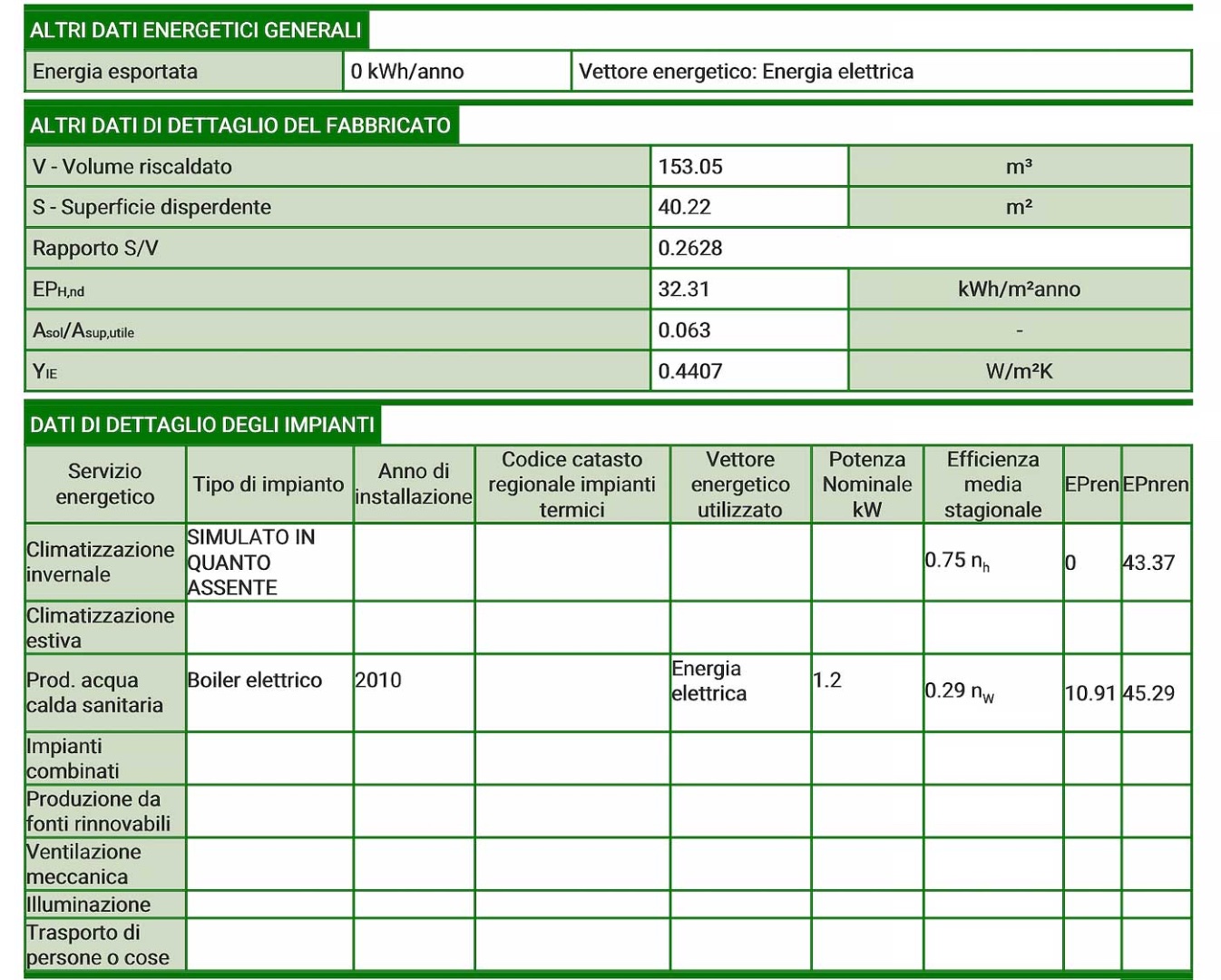

Nel secondo screenshot è messo:
Climatizzazione invernale
SIMULATO IN QUANTO ASSENTE
Forse il dato del gas naturale di prima deriva da questo simulato in quanto assente?
O, ripeto, si è sbagliato?

l’APE descrive il comportamento energetico complessivo dell’involucro, non la presenza o assenza degli impianti.
Anche se un impianto è assente, il calcolo tiene conto di una configurazione standard per garantire un confronto omogeneo tra edifici.
Se un impianto è assente, è necessario procedere alla sua simulazione utilizzando impianti standard secondo normativa
credi dunque che la presenza del gas naturale derivi dall'impianto di climatizzazione invernale simulato anche se in realtà assente?
