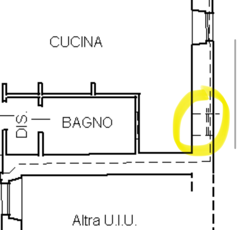

In sede di sopralluogo il tecnico ha rilevato una “potenziale” difformità (in planimetria è disegnato il tratteggio cerchiato in giallo nel doc 1, ma allo stato attuale si tratta di una parete piastrellata).

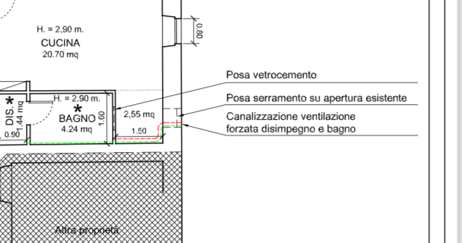

Considerato anche il doc 2 (elaborato tecnico allegato ad una CILA del 2014) secondo voi c’è da preoccuparsi ?

Dovresti verificare in prospetto cosa appare: dalle piante da te postate pare ci sia un finestrino alto che è stato chiuso, e sarebbe un problema

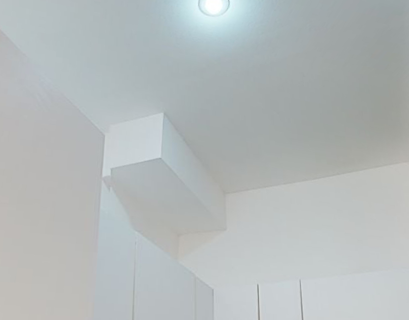

Aggiungo che in prossimità di quel punto attualmente c’è una “sporgenza” (v. foto): cosa può essere ?

Premesso che non si capisce cosa sia il doc 1 (una planimetria certo, ma quale? Quella depositata al catasto? Una fatta autonomamente dal proprietario attuale o da uno precedente?)
Parrebbe che con la CILA del 2014 (doc 2) è stata realizzata la canalizzazione per la ventilazione forzata del bagno (che si vede in foto).
In foto però non si vede l'apertura dichiarata "esistente" sul doc 2 e che doveva ospitare un nuovo serramento. Forse per risparimiare sui costi (specie del serramento) l'hanno chiusa.
La situazione parrebbe sanabile con una nuova CILA con cui si chiude l'apertura in questione. Se però tale chiusura dovesse andare contro il regolamento sanitario (rapporti aeroilluminanti), l'apertura andrebbe ripristinata.
A conti fatti, non so cosa costerebbe meno, se il tecnico per la CILA o il muratore per aprire la finestrella. Ma visto che tu sei il potenziale acquirente, tutto grava sulle spalle del venditore.

Ti ringrazio per la risposta, il doc 1 è la planimetria catastale.

Può essere, ma l' ampliamento dell' altra costruzione dovrebbe comprendere anche la chiusura dell' apertura, quindi di fatto un intervento già legittimo. Per esserne certi si dovrà verificare la pratica con un accesso agli atti.
