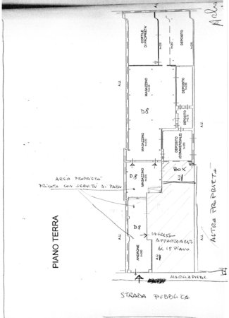

Il box è proprietà privata non è mio inquilino. al catasto risulta come da disegno gia a Voi allegatoimg144.jpg riuscite a vedere il disegno che vi ho trasmesso, fatemi sapere
geometragallo
Buongiorno a tutti , spero di essere stato esplicito nell'esorrei il problema anche perchè nell'immobile in oggetto nonè l'unico ne ho altri che inizierò a discutere in seguito.

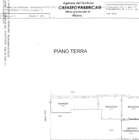

La piantina si vede ma quella che hai non è quella rilasciata dal catasto vedi di fartela dare recandoti al catasto di competenza e poi vedi di fare così come ti ho scritto nel post.13.

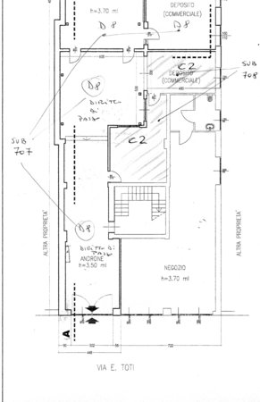

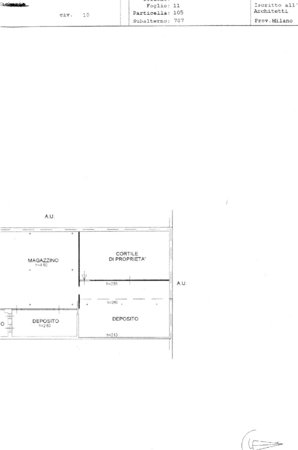

Vi trasmetto ultimi dati come richiesto e aggiungo per ricapitolare.
L'associazione è proprietaria dell'androne e del magazzino incorporato categoria D8 sub 707
Il proprietario confinante, non avendo altre possibilità di accesso gode di diritto di passaggio pedonale e carraio attraverso il sub 707 per entrare nel sub 708, che però ha una categoria C2 e non c6 come è previsto per i box.
Se c'è un uso difforme a chi devo segnalarlo oltre che al comune?

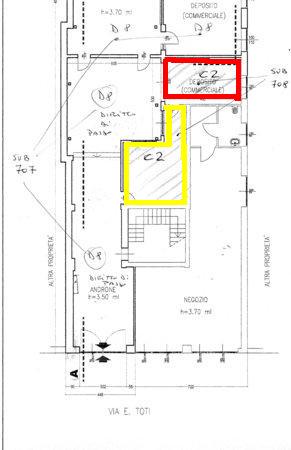

l'uso difforme da quello che c'è in progetto può essere segnalato alla polizia locale ma ti anticipo che il proprietario di tale deposito box può sempre sostenere che la parte evidenziata in rosso funge da sosta per il veicolo atto al carico e scarico e la parte in giallo al vero e proprio deposito.
C'è da dire, ora che la cosa è più chiara il proprietario di tale deposito box non deve sostare nella zona a lui risevata per il passaggio poiche il diritto che ha è del solo passaggio carraio e pedonale e non di sosta diritto di sevitù regolato dall'art Art. 1067 del Codice Civile.
Divieto di aggravare o di diminuire l'esercizio della servitù.
Il proprietario del fondo dominante non può fare innovazioni che rendano più gravosa la condizione del fondo servente.
Il proprietario del fondo servente non può compiere alcuna cosa che tenda a diminuire l'esercizio della servitù o a renderlo più incomodo.
Un mio consiglio è di mettervi daccordo mediando quando e come esercitare e consentire l'uso del diritto di servitù nei tempi più consoni alle rispettive attività tue e sue.:ok:

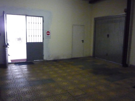

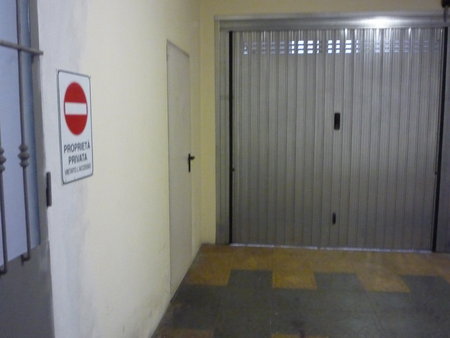

Box coperto
Buongiorno, in riferimento alle sue indicazioni non intendo mettermi d'accordo con il proprietario che usa il box in modo non regolare.
Intendo nei prossimi giorni fare un esposto alla procura della repubblica in quanto come box privato, non rispetta il DM 01-02 1986, e anche la normativa sulla sicurezza vedere basculante che si apre verso l'esterno, area di manovra non sufficiente e comunque pericolosa per le persone.
Noi non ci stiamo, vogliamo andare con la legge, lei cosa ne pensa?
Le ho mandato tutti i dati necessari, è impossibile che non ci sia un elemento per impedire il ricovero del mezzo, le prove sono chiamo i vigili anche di notte cosi vedono l'auto parcheggiata dentro ok
Se preferisce posso lasciare il contatto telefonico per un colloquio. Grazie tanto
