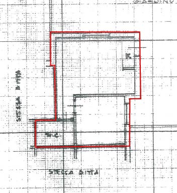

Buonasera, mi hanno dato incarico alla vendita di un C/1 negozio con sottonegozio, in planimetria il sottonegozio è denominato scantinato.
Avrei alcune domande da fare ai più esperti: posso evincere dalla planimetria catastale la metratura del negozio e quella del sottonegozio?
Nella Visura trovo scritto: Consistenza 28 mq, superficie catastale : Totale 40 mq. Significa che la parte dove si può fare attività commerciale è di 28mq e che il sottonegozio è dato dalla differenza tra consistenza e superficie catastale tenendo conto dei coefficienti?
Grazie

Non credo che il ragionamento sia valido. La consistenza catastale e relativa sup totale, quando sono presenti scantinati o retrobottega, sono superfici “convenzionali” dove la quota magazzino o cantina viene conteggiata in percentuale. Dalla sola planimetria e visura non si evince il modo con cui sono conteggiati.
Una indicazione, se in scala, la puoi ricavare dalla planimetria, ma dati I presumibili valori, faresti bene ad accertarli fisicamente
La superficie catastale è questa, si misura al filo esterno dei muri e al centro dei muri in compropietà
la misura reale calpestabile del negozio e del sottonegozio può essere molto inferiore
