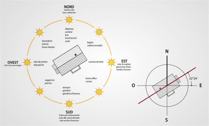

Ho scopero che il consiglio nazionale dei geometri laureati usa i miei disegni per spiegare i benefici dell'orientamento.
(Prego CNGEGL, non c'è di che)

Vedi l'allegato 19486
Molto bello quel grafico, l'avevo visto ieri da qualche parte, credo un blog :) . Nella casa "vecchia" le camere sono una a nord e una a sud con finestre nelle direzioni rispettive in aggiunta a una finestra a est in entrambe le camere. In quella degli anni novata le finestre sono ad est, e una terza camera ha la finestra a ovest. Quindi in una casa hai finestre su 3 lati (nord-est-sud) e nell'altra solo est-ovest.
eh il mio forse.. il CNGEGL sarebbe stato gentile a metterci un link. vabbè
Quest'estate c'era un avvocatino che voleva 800 euro per una foto pubblicata sul blog senza licenza :fiuu:
L'avevo trovato qui L’esposizione Giusta della Casa: Come Scegliere l’Orientamento Migliore e' il tuo blog?
