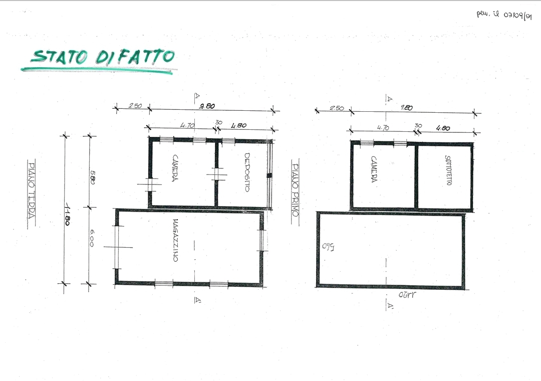

A inizio di quest'anno decido di vendere, vivo all'estero, contatto un geometra per regolarizzare un abbatimento di un tramezzo e una tettoia.Il geometra si reca in comune e sorpresa, l'unica planimetria presente presso l'ufficio tecnico recando dicitura 'Stato di fatto pervenuto il 2001' presenta solo 4 vani, mancano le scale interne,alcune fineste non sono riportate.Questo stato di fatto e accompagnato ad una parere richiesta di ristrutturazione,Negato! Non sono presenti altri progetti.Caos Totale, mi comunica quindi che la mia casa e praticamente un abuso intero.

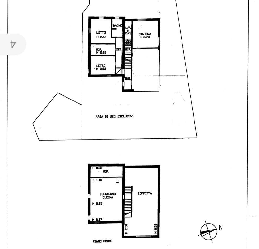

Faccio presente che nel 2008 risulta un riaccatastamento ,fusione e cambio d'uso fatto dai precedenti proprietari tramite altro geometra richiesto dal comune poiche al catasto mancavano le planimetrie.

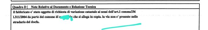

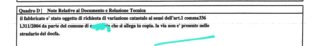

Vi allego un po di immaggini,nello stato di fatto presente in comune manca anche bagno e cucina,l'immobile principale e stato costruito prima del 30, il magazzino del 54. Altra domanda, lo stato di fatto non dovrebbe essere timbrato o firmato da qualcuno?

Il mio geometra mi ha chiesta il "nulla osta" per andare avanti quindi si confrontera adesso con il comune e gli altri enti,il mio avvocato invece dice che finche non ricevo un danno economico ,multa, non possiamo chiamare in causa il venditore🫠.
Bene; fai lavorare il geometra, così capirai come gestire la situazione.
Quando saprai per bene se puoi regolarizzare e quanto ti costa, e se devi demolire qualcosa o pagare sanzioni, deciderai con l’avvocato se vale la pena di tirare in ballo il tuo venditore.
