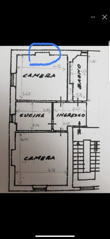

Buongiorno, vorrei chiedervi una piccola delucidazione.

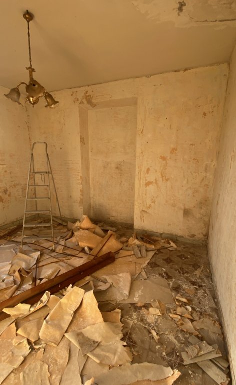

All’interno dell’appartamento è presente una nicchia sia nello stato di fatto che sulla planimetria catastale.
Vorrei chiuderla con il cartongesso, ricavando 3 4 mensole incassate nel muro.
Volevo capire se necessita di un aggiornamento catastale o meno. Allego la planimetria catastale, l’immagine della nicchia presente nello stato di fatto e come vorrei trasformandola con il cartongesso.
Grazie in anticipo

Giuseppe22
In caso di rivendita quindi l’appartamento è sempre conforme alla planimetria catastale , il perito non dovrebbe fare storie? Posso chiedervi come mai ?
il_dalfo
non serve far aggiornamenti.

cristian casabella
A quanto sembra, la nicchia "era" una porta d'uscita che è stata murata....
se fosse così tralascerei la planimetria catastale e verificherei che sia stata murata con le relative autorizzazioni, piuttosto
Giuseppe22
Comune di Roma, palazzo anni 50, al comune non trovano il progetto, probabilmente perso smarrito o inserito dentro qualche altro faldone.
Comunque tutto il palazzo è fatto così, sono al secondo piano, nessuna porta d'uscita o finestra è nato così
