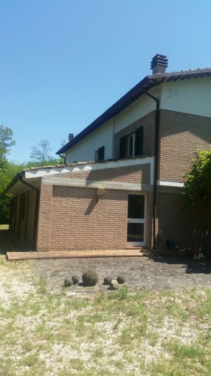

Il perito ha notato i mattoncini faccia a vista di una parte di edificio e delle solette in cemento armato sempre su questa parte che a suo avviso é di recente realizzazione

giovanniEDC
in effetti...
la struttura della parte di sinistra non è coeva al quella della parte destra.
poteva trattarsi di un portico che è stato tamponato e consolidato.
se il comune non ha nessuna licenza tra l'epoca della costruzione e quella del 93 che citi, il raffronto andrebbe fatto con il catastino di impianto, cioè con la planimetria catastale originale che è stata sostituita da quella del 2015.
così a occhio (assumendo che in comune non abbiano niente, visto che ti è stato confermato dal tecnico del comune), potresti trovare una planimetria vecchia che riporta la casa principale più o meno come è, e un portico aperto o qualche tipo di accessorio al posto della parte bassa.
