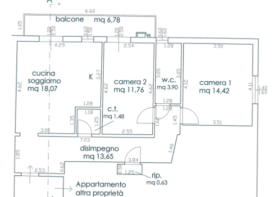

In questo appartamento (pianta in allegato) vorrei posare un pavimento SPC ad incastro. A parte la tecnica di posa che penso di avere ben chiara, vorrei un consiglio su come/dove iniziare e sul verso di posa.
Come vedete l'ingresso è in basso a sinistra, il corridoio è ad L.
lo scopo finale è posare l'SPC in tutto l'appartamento (bagno escluso) senza soluzione di continuità, se possibile.
Da dove iniziereste? e in che verso?
Grazie!
