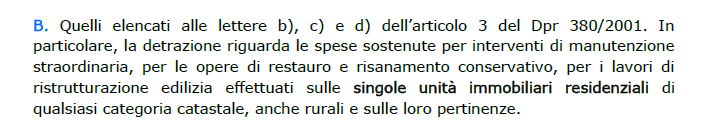

ti invio un estrattoo da una guida edita dalla agenzia delle entrate dove puoi trovare i riferimenti del caso, questi sono gli interventi di manutenzione straordinaria per cui spetta la detrazione del 50%
