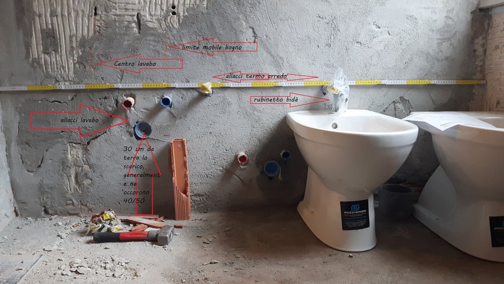

Vero, sono un cliente scomodo, dopo 40'anni di impiantistica elettro/telefonica credo di aver accumulato un certa competenza in materia di impiantistica in generale, ma credo che dato i vizi creati chiunque capirebbe che gli impianti non sono fatti a regola d'arte, allego una foto sola dove si nota che l'allaccio del termo-arredo è a ridosso del bidè, e l'allaccio idrico del lavabo è a filo del mobiletto e lo scarico a pochi centimetri da terra.
