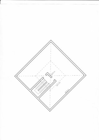

Il sottotetto ha una superficie di 106 mq, il punto più alto supera i 2 metri, poi finire a zero e c'è un vano scala di 14 mq. Qualcuno mi sa dire quanto costerebbe una sanatoria per un locale del genere?
Questo sottotetto risulta accatastato, l' ICI è stata sempre pagata, anche se inconsapevolmente, dal momento che nella visura catastale risulta contrassegnato da un numero e risulta accatastato insieme ad uno degli appartamenti che costituisce l'immobile. Non è stata fatta una perizia e devo dire che il geometra contattato, nonostante l'impegno assunto di redigere una proposta di divisione immobiliare a mio fratello, prima della causa, non si era accorto che sul progetto la soffitta non c'era. Inoltre sui certificati di abitabilità non risultano tutti i vani che ci sono effettivamente e qualche finestra non risulta al suo posto.E' stato l'avvocato che ci ha messo la pulce nell'orecchio:non c'è sul progetto, non esiste come disegno sui documenti catastali, anche se , come ho detto prima, risulta accatastata con uno degli appartamenti. Insomma:un disastro:triste:
Ho mandato un allegato, forse si può capire meglio, io non sono un tecnico. Ritorno a formulare la domanda di partenza, secondo le vostre conoscenze è da sistemare o lo farà il giudice? Perchè comunque andrà assegnata. Se il giudice non può decidere su qualcosa che non c'è allora devo dedurre che la cosa va sistemata indipendentemente dalla causa, o no?
