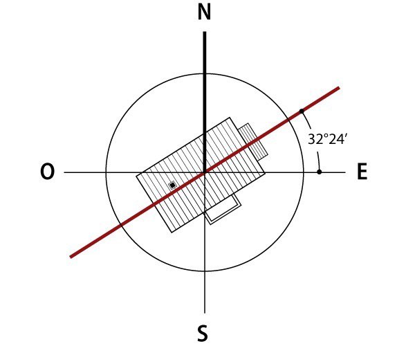

L’asse eliotermico fu proposto nel 1920 da Rey e Pidoux come un asse orientato in modo da permettere a due prospetti di un edificio di ricevere la stessa quantità di luce durante l’arco dell’anno, fu una teoria controversa, rigettata da alcuni è molto amata da altri architetti, tra cui Le Corbusier che intendeva utilizzarlo nella progettazione della Ville Radieuse;
venti anni dopo Vinaccia propose un modello simile, studiato per quattro esposizioni invece che per due, l’asse equisolare.
l'edificio è orientato lungo l'asse nord est-sud ovest,
l'angolo è variabile a seconda della latitudine, in Italia è circa 32°.24
Con questa disposizione, le finestre esposte a sud-est e sud-ovest sono molto soleggiate, sia d'estate che d'inverno, con raggi quasi orizzontali, che penetrano profondamente all'interno della stanza
Le finestre a Est e a Ovest ricevono raggi orizzontali durante gli equinozi, che man mano vanno raddrizzandosi fino al solstizio d'estate
Le finestre esposte a Sud ricevono raggi orizzontali d'inverno e raggi quasi verticali d'estate.
Le finestre a Nord-est non ricevono sole d'inverno, ma sono soleggiate in primavera e autunno; d'estate, il sole penetra perpendicolarmente dalla finestra.

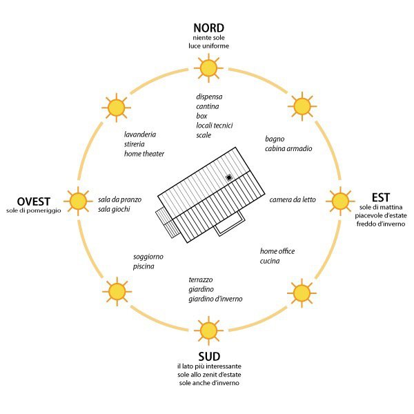

L’immagine seguente è una mia rivisitazione dello schema originale del Vinaccia, per adeguare le funzioni alle necessità abitative moderne.
Ovviamente oltre a questo vanno considerati gli sporti, i terrazzi, i brise soleil, le alberature, i palazzi antistanti e gli altri eventuali ostacoli visivi che possono influire anche notevolmente sull'ombreggiamento.
