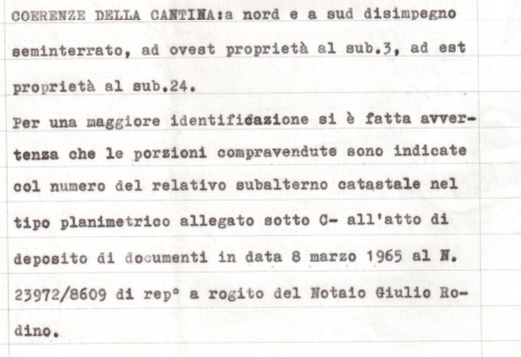

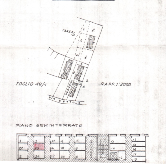

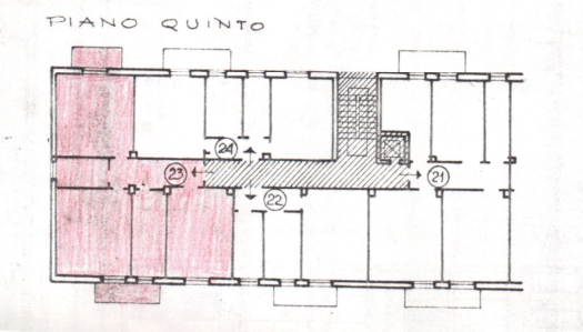

Lo scambio in questo contesto non centra nulla, tu stai usando la tua cantina e sembra che il terzo stia usando correttamente la sua ossia ciascuno usa la sua .......solo che a te catastalmnte è attrobuita la sua cantina e non la tua.
La cosa strana è che due sorgetti diversi siano intestatari, catastalmente, della stessa cantina.
esattamente.
nel rogito è indicata la cantina che sto usando (e a cui, in assenza di subalterno proprio hanno assegnato, per comodità, lo stesso numero dell'appartamento (23)
al catasto però io risulto proprietario della cantina del subalterno 2
ora, io avrei scommesso che al catasto lui risultasse proprietario della mia cantina (o, alle peggio di una terzo condomino), mentre invece l'intermediario mi dice che a catasto anche lui ha la cantina nr 2.
cosa che però mi sembra strana perchè qualcuno già anni fa, mi diceva che il nuovo catasto prevede controlli incrociati per evitare casi di questo tipo.
Per questo mi viene il sospetto che in realtà non siamo in due ad avere la sua cantina (mentre la mia è di "nessuno"), ma che ci sia stato una scambio che vorrebbero fare sanare a me.
quello che mi domando è come il "signor subalterno 2" sia riuscito a comprare (penso con mutuo), poco tempo fa.
la cantina, come detto poco sopra, non è dotata di subalterno proprio.[/QUOTE][/QUOTE]

Il fatto è che in questa specifica situazione non hanno nulla da incrociare.
E se anche le cantine fossero invertite ti troveresti con un atto potenzialmente da rettificare, non so se potresti fare finta di niente.
Nello stesso tempo non vedo come l'altro soggetto sia toccato da questa situazione se lui ha tutto riportato correttamente.
Magari mi sbaglio ma che vogliono da te?
