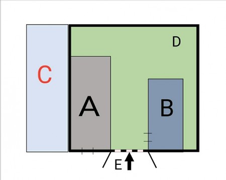

Premesso che:
Legenda
A = "materialmente" abitazione già vivibile formata da 3 piani (con al pian terreno, doppio garage, cantina, lavanderia, 1°p cucina, salotto, bagno, 2°p tre camere da letto, bagno + sottotetto) perfettamente comunicanti tra loro (senza che sia necessaria nessuna opera edile aggiuntiva) da un'ampia scala interna, "formalmente" al catasto due appartamenti distinti.
B = Casa rurale su due piani attualmente non vivibile, interamente da ristrutturare, non munita di impianto elettrico e di riscaldamento, senza bagno. Al piano terreno si trovano due ex stalle con tetto a volta che non credo rispettino le altezze minime, al primo piano, una stanzetta adibita a cucina (in pratica un acquaio e poco più) e tre stanze da letto
C = Casa adiacente dei vicini
D = Corte/Prato tra l'immobile A e B
E = Cancello in comune tra A e B, unico ingresso possibile per accedere a B (mentre A ha una porta d'ingresso aggiuntiva) e alla esclusiva corte che il muro esterno delimita
Ho due enormi dubbi da risolvere:
1) Pur essendo sullo stesso piano, pur avendo in comune sia una recinzione esterna muraria (che "isola" i due immobili) sia una corte interna, sia il cancello d'ingresso, in nessun modo A (di categoria A2) e B (di categoria A3) potrebbero essere considerati un unico complessivo abitativo e conseguentemente un'unica "prima casa" intestata al medesimo soggetto?
2) Premesso che sono escluse dalle agevolazioni prima casa le abitazioni di categoria catastale A1, A8, A9. Se i 3 piani che compongono A (di categoria A2) vengono al catasto unificati creando un immobile complessivamente superiore a 240mq (escludendo i balconi, le terrazze, le cantine, le soffitte, le scale e il posto auto) solo per il mero fatto di aver superato tale soglia, A verrebbe considerata una abitazione di lusso e quindi esclusa dalle agevolazioni prima casa (pur rimanendo di fatto un immobile A2 e non A1,A8,A9)?

Per quanto riguarda l'immobile B (tra l'altro, anch'esso, sulla carta non un unico immobile) visto il prezzo molto basso, nell'immediato lo comprerei esclusivamente per una questione di privacy e riservatezza (che penso sia evidente dallo "schizzo" proposto) pur non sottovalutando un enorme potenziale (più che altro, sfruttabile un domani dai mie figli). Non ci metterei mano, quindi, per renderlo abitale almeno per i prossimi 10 anni.

L'agente, titolare dell'Agenzia Immobiliare (ditta individuale, quindi ovviamente titolare "unico") è comproprietario sia dell'immobile A che dell'immobile B (per B è quasi l'unico proprietario, avendo i 3/4 delle quote). Il sito on-line dell'Agenzia è servito unicamente a far si che io leggessi l'annuncio della vendita. Da lì in poi la trattativa è proseguita esattamente come se la stessi portando avanti senza l'intermediazione dell'Agenzia. E del resto, l'art. 1754 Codice civile, testualmente dispone che:
