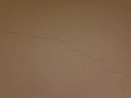

Ciao jhonny, l' appartamento è stato costruito nel 2008. Le crepe si trovano su una parete che divide due camere da letto e si presentano in tutte e due le camere coincidendo perfettamente come larghezza ed estensione. Provo a mandare le foto in allegati,spero si possano visualizzare.
    9,3 KB · Visite: 71
    11 KB · Visite: 69
Anche se con le foto, ti chiedo se puoi allegare quelle dove si vede la partenza e la fine, comprendendo la parete intera, come una sorta di lente d'ingrandimento, per vedere se possibile trattarsi di crepe strutturali o soltanto delle pareti...;)

mio caro amico io credo ma lasciami il dubbio visto che con le foto si può solo immaginare io credo che sono crepe strutturali e poco si può fare si possono limitare danni ma non completamente,chiedi se puoi essere risarcito ?certo ma ti stiamo chiedendo la polizza assicurativa decennale dov è ??'(da qualche parte la devi avere scritta,in caso contrario chiedi al notaio)
Non perdere troppo tempo muoviti tramite legale fai fare una perizia da un tecnico e mi raccomando tutto cio che hai fatto fin ora di scritto consegnalo al tuo legale di fiducia

Buonasera a tutti, la polizza assicurativa decennale non me l'hanno consegnata al momento del rogito così come il certificato di collaudo acustico. Io ho richiesto al costruttore per iscritto entrambe i certificati ma chiaramente lui ha sorvolato...anzi per il certificato acustico mi ha risposto che non è disponibile!Le crepe sono venute a sistemarle il 20 dicembre 2010, il capo cantiere mi ha detto che sono crepe di assestamento ,le hanno riempite di un materiale tipo stucco e poi hanno ritinteggiato, ma a distanza di dieci giorni si sono ri-evidenziate nello stesso identico modo.Il mio appartamento è costruito su un lastrico solare di una costruzione realizzata in cemento armato negli anni 80. Secondo voi è possibile che siano crepe di assestamento?
Aggiunto dopo 1 :
proverò a fare le foto che mi hai chiesto al più presto.grazie per adesso
