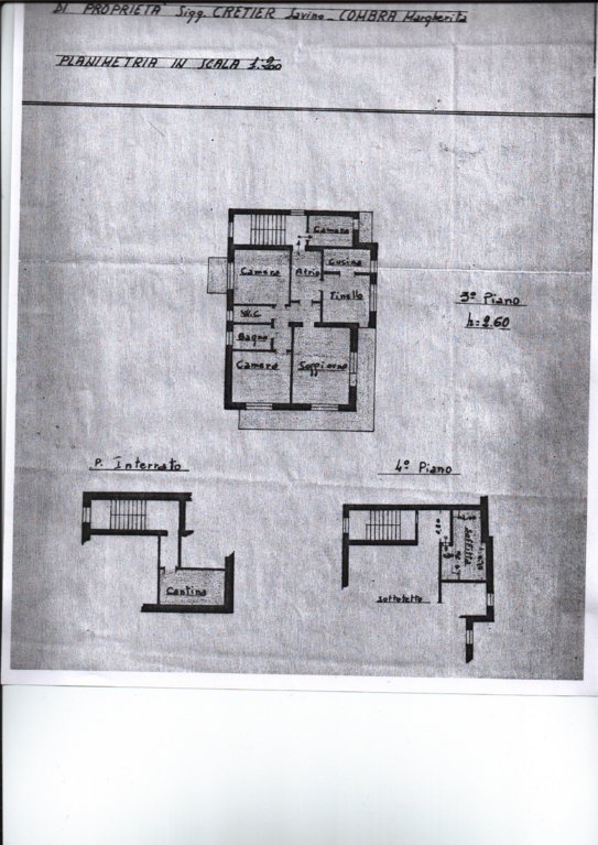

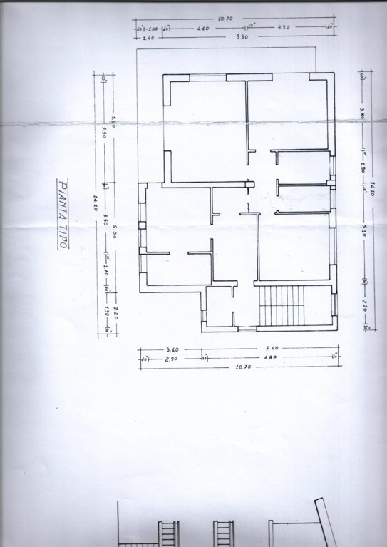

Buona sera vi scrivo in merito ad un dubbio sorto in merito ad un immobile di cui sto trattando alla vendita.
Un immobile costruito con progetto nel 64 con abitabilità rilasciata nel 66 non conforme alla planimetria catastale è vendibile o va sanato? Con le le leggi attuali non credo sia sanabile in quanto modifica la sagoma dell'edificio. Vi allego la pianta del progetto e la planimetria catastale...
Ringrazio anticipatamente coloro che mi saranno di aiuto..!!

La planimetria rilasciata dal catasto non riporta gli estremi di protocollo tranne che hai omesso di scansionare tale parte per occultare i dati sensibili.
la diversa sagoma che a mio parere si evince è nella minore cosistenza del vano antistante la scala rispetto a quella del catasto e l'inesistenza del ballatoio nella stessa e in un altro ballatoio della camera accanto all'atrio.
A questo punto occorre verificare se la planimetria che hai è proprio quella del catasto e vedere se nel fascicolo della licenza esiste una variante per le diversità da me suggerite.
Se è stato commesso un abuso e tale abuso non è conforme sia all'epoca della sua realizzazione che alla data di quanto si richiede la sanatoria alle leggi urbanistiche e regolamento locale rimane insanabile fino all'emanazione di un condono edilizio.
