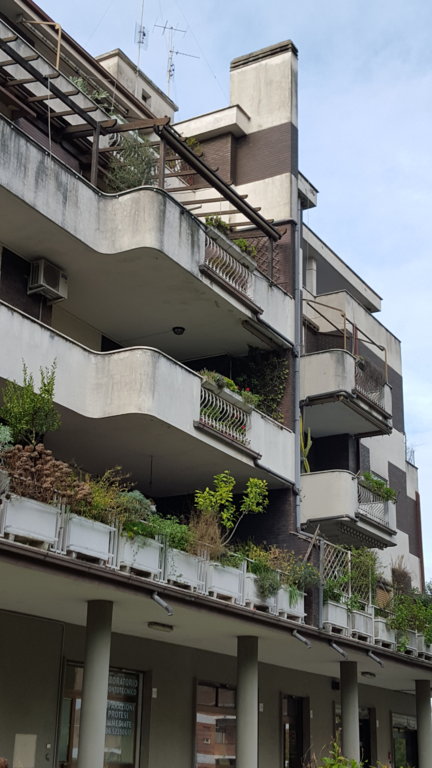

Come da foto in allegato,
l'edificio condominiale necessita di lavori alle facciate.
In buona parte, sulle facciate si "affacciano" balconi e terrazzi in granigliato che concorrono a formare la facciata, a mio avviso.
Il restauro di queste parti compete ai singoli o al condominio?
Quale è, a vostro avviso la situazione, tenuto conto dell'allegato?
Grazie.

Si suggerisce di usare il buon senso. I lavori erano necessari? Cadevano pezzi di facciata? Se sì, l'amministratore ha fatto bene il proprio mestiere, anche se avrebbe dovuto agire immediatamente e in quei 15gg di ritardo se l'è un po' rischiata...
Albano50
@Zagonara Emanuele ti ha già risposto in merito ai lavori alla facciata e concordo con lui che in quella foto di privato ci sono solo le piante, le tende ed i pergolati.
Da come ai scritto alcuni pezzi del rivestimento granigliato sono caduti ...ed altri minacciavano di farlo.
L'amministratore ha fatto bene ad intervenire... anche se con un ritardo di 15 giorni, forse saranno serviti a contattare una ditta disponibile il prima possibile.. anche se a mio avviso ha rischiato personalmente.
Per la lettera dell'avvocato a cui non ha risposto... non ne vedo la necessità in quanto ha indetto le assemblee nei modi dovuti e se uno si deve preoccupare se riceve una lettera di un avvocato... vivremmo sotto minaccia quotidiana, una lettera di un avvocato... prima o poi la riceviamo tutti ..ma non bisogna perderci il sonno:innocente:.
Se al condomino che ha attivato il legale non và bene l'operato dell'amministratore può sempre chiederne, in assemblea la sostituzione o se vede lesi i suoi diritti adire alle vie legali ... (tanto l'avvocato dell'amministratore lo pagate voi....)
Per l'ultima domanda.. se poteva mandare gli operai ad operare attraversando una proprietà privata ti rispondo di sì previo avviso al proprietario... se questi rifiutava l'accesso se ne assumeva in toto la responsabilità di eventuali danni causati dalla caduta dei calcinacci.

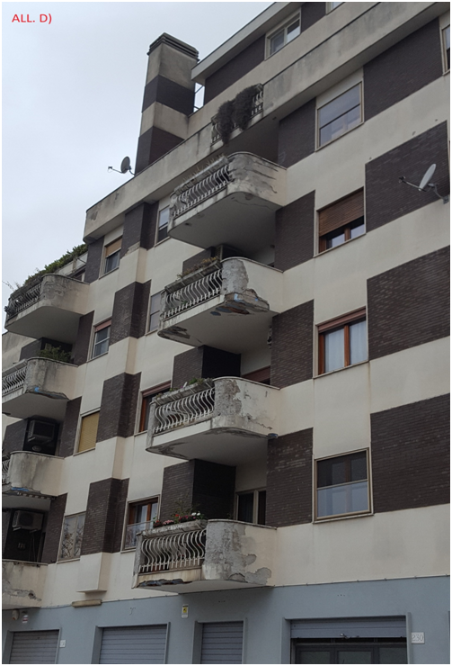

pesagio
Sono questi alcuni dei 15 balconi interessati.
Come dicevo, l'intervento è avvenuto circa 15 gg dopo l'Evento-nubifragio che ha causato i danni (prima non c'erano).
Molti inquilini non erano avvisati dell'intervento; hanno sentito le mazzate ed hanno visto gli operai dentro i balconi.
