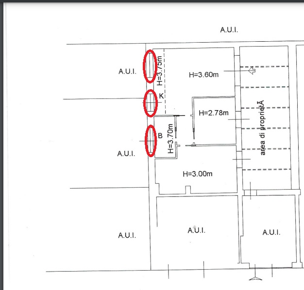

Ho chiamato l'architetto che si è occupato della registrazione del catasto e mi ha detto che l'unica cosa che bisogna specificare nel catasto è l'altezza, allego la planimetria con evidenziate le tre finestre che nella realtà sono uguali

Difatti è strano che nella planimentria non sono riportate le misure,
ha detto bene.
Questa invece la planimetria allegata al compromesso notarile in cui ci sono tutte le misure, anche se ad occhio nudo le finestre sembrano comunque diverse ma le misure in questo caso sono specificate. Non so se questo basta al perito...

Jan80
Guardando quanto postato sembra che nella pianta del progetto architettonico non siano state aggiornate le dimensioni delle aperture da una precedente versione ma solo modificate le quote per fare prima. Sulla planimetria catastale è normale che non appaiano quote ma il disegno è rimasto quello superato. A livello catastale non è un problema dato che la modifica non incide sulla rendita, mentre potrebbe essere rimasto un errore nella rappresentazione dei prospetti nel progetto architettonico depositato in Comune. Io mi sincererei più di questo ultimo aspetto.
