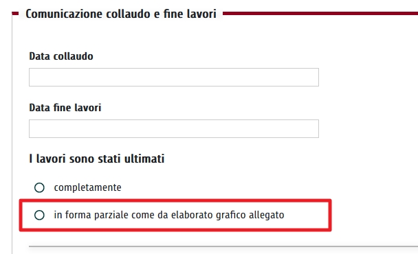

A Roma per fare le cose per bene dovresti fare una chiusura parziale e usaral come ante opera per un'altra Cila
Questa non la sapevo: come avverrebbe la chiusura parziale?

cafelab
@brina82 c'è la spunta apposita
