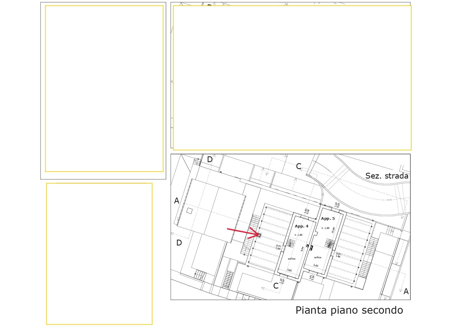

Buongiorno a tutti, vorrei un vostro parere su quali permessi occorrono per coprire una parte del terrazzo (circa 24 mq.) con un perlinato di legno. Sul terrazzo è già presente una struttura di travi, sia verticali appoggiate al suolo, sia orizzontali, presente tra l'altro sulla piantina catastale dell'immobile (allego immagine). La copertura (tettoia), sarebbe addossata alla parete e libera su tre lati. Mi hanno detto che occorre Scia, mi chiedevo se, visto che non si altera la sagoma dell'immobile, essendo già presente la struttura portante, non potesse rientrare nell'edilizia libera
Grazie
    118,9 KB · Visite: 4

Indipendentemente dal fatto che il pergolato adesso presente sia legittimo o meno, la realizzazione di una tettoia non rientra nell'edilizia libera.
