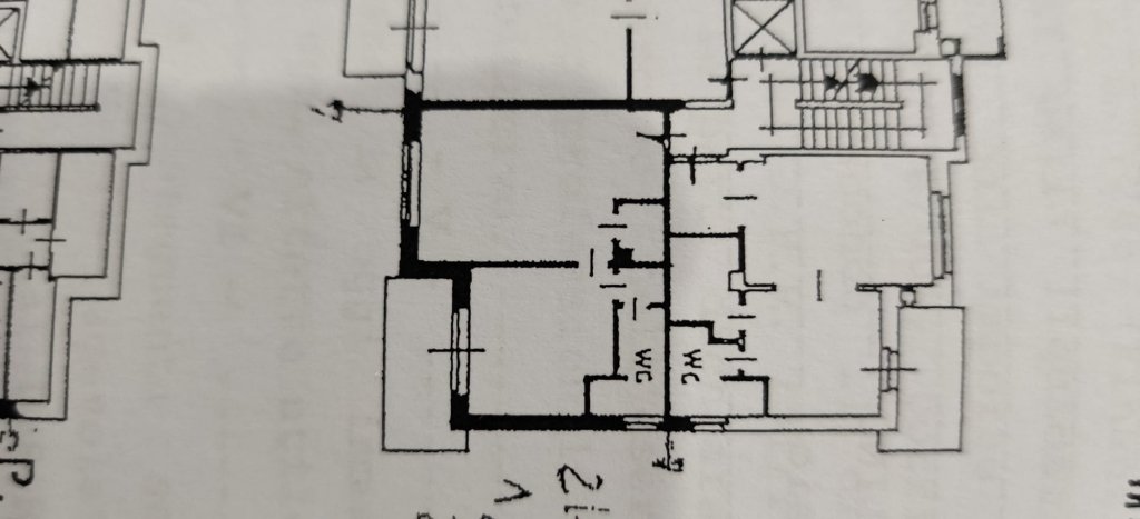

Buon pomeriggio, La ringrazio innanzitutto per la sua risposta.
Questa è la piantina originale, attualmente l'appartamento si presenta on un soggiorno con cucina living, una camera e una bagno(senza antibagno)

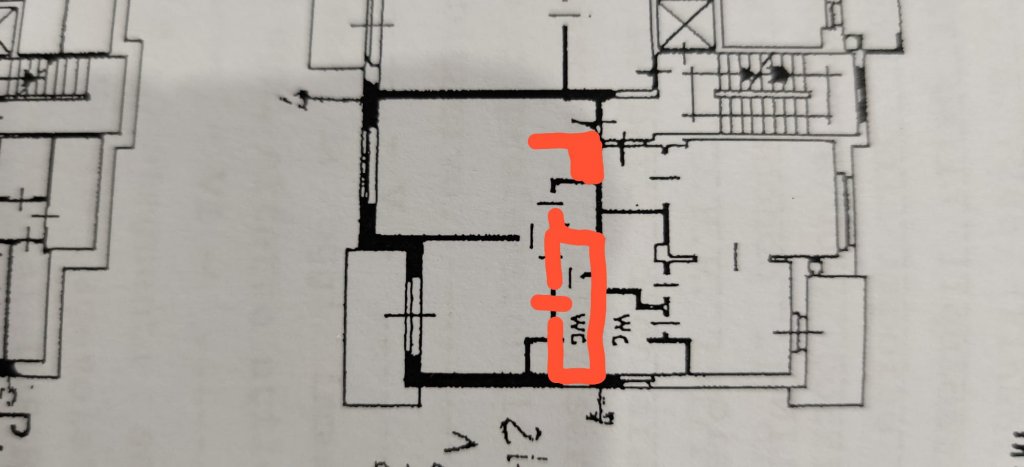

Pressochè così

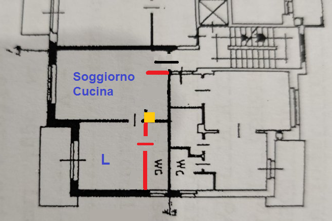

Se la situazione è stata modificata in questo modo (linee rosse)
direi che lo spazio del ripostiglio è stata accorpato nella stanza Soggiorno-Cucina.
Quindi si necessita di un aggiornamento catastale, in quanto le variazioni modificano la precedente situazione catastale, e non soltanto dal punto di vista distributivo.
Sarebbe da valutare anche la presentazione preliminare di una pratica edilizia adeguata al caso.
Dovrai consultare/incaricare un tecnico per risolvere entrambi i contesti; ing-arch-geom
In gialli (quadrato) presumo che sia un pilastro
Temo che ti convenga davvero consultare un tecnico, perché, avendo eliminato l’antibagno, e avendo ora l’accesso del bagno dalla camera, potrebbe non essere solo un problema catastale (comunque da risolvere ) ,
ma anche urbanistico e di regolamento d’igiene.
A Milano, per esempio, mi pare che se c’è un solo bagno non può essere con accesso solo dalla camera.
Chiarisci il prima possibile.
marcanto
Probabile che rientri nel secondo caso, se il regolamento locale prevede delle direttive in merito.
Per quanto concerne l'aspetto urbanistico, questo non è alterato in quanto i volumi e le superfici esistenti quelli erano e quelli rimangono.
L'intervento in se, avendo previsto la demolizione di una parte del vecchio bagno, si potrebbe anche qualificare come di ristrutturazione (resta comunque da vagliare) e quindi con la necessità di una pratica edilizia adeguata al contesto.
