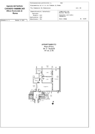

Salve,
per completare la pratica di delibera del mutuo la banca ci ha chiesto di fornire anche
- VISURA CATASTALE
- PLANIMETRIA CATASTALE
In particolare, la planimetria catastale va fornita con il timbro del catasto oppure con i dati catastali riportati in una posizione specifica a sinistra del foglio (simile ai facsimili presenti sui siti che forniscono tali documenti online, previa invio delega o documento di identità).
il problema è che essendo una nuova costruzione il costruttore mi ha detto che, fatto l'accatastamento, ha poi ricevuto dal catasto un unico documento che contiene tra l'altro tutti i dati catastali e tutte le planimetrie dei vari appartamenti e dei garages. Le planimetrie, in particolare la mia che ho ricevuto dal Costruttore, non riporta alcun timbro, ma è stampata su carta intestata dell'agenzia del territorio di Roma, e riporta i dati in alto a destra e non a sinistra. I dati riportati sono solo: Indirizzo, dati catastali (foglio, particella e subalterno) e dati del compilatore. In uno dei facsimili da me visionati online invece erano presenti anche altri dati.
La banca, o meglio l'impiegata della banca online a cui mi sono rivolto per il mutuo, mi ha detto che secondo lei la planimetria da me inviata non è quella originale consegnata dal Catasto, perchè quella rilasciata dal Catasto ha i dati a sinistra e non in alto a destra.
Il Costruttore invece mi dice che quella è proprio la Planimetria rilasciata dall'Agenzia del Territorio e che non può rilasciarmi nient'altro.
La mia domanda è: chi ha ragione ?
Io potrei anche chiedere al costruttore di farmi la delega e poi chiedere la Planimetria per conto mio, magari utilizzando proprio un sito online specializzato.
Il mio dubbio però è che poi mi veda arrivare lo stesso documento che mi ha consegnato il Costruttore.
In questo caso avrei speso inutilmente dei soldi e non avrei comunque risolto il problema.
Cosa mi consigliate di fare ?
Io nel frattempo ho chiesto all'impiegata della banca di verificare meglio con i proprio esperti tecnici, minacciando altrimenti di rivolgermi ad un altro istituto, ma non mi è sembrata molto ottimista.
Grazie.

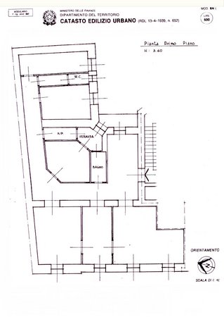

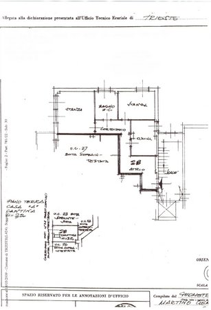

a prima vista mi sembra giusta.....se per scupolo vuoi procurartene un'altra copia tu stesso fallo pure: il peliminare ti da titolo per le verifiche dell'immobile e con 5 euro hai scheda catastgale e planimetria (qualcosa di più se la chiedi online o a un tecnico....ma in genere al massimo 20-30 euro)..
ti allego 2 esempi di planimetria catastale (come vedrai sono leggermente diverse.......)

Buongiorno a tutti; premetto che in studio non ci occupiamo di pratiche catastali, che facciamo seguire ad altri studi. Tuttavia tutte le planimetrie catastali recenti in nostro possesso sono esattamente come quella fornita dal costruttore al sig. Agostino (all'atto della richiesta di agibilità sono state presentate al comune e mai una volta sono state rispedite al mittente perchè non c'è timbro catasto e le scritte sono al centro e a destra). Allegate alle schede c'è sempre un documento che è "ricevuta di avvenuta dichiarazione di fabbricato urbano" su cui c'è un numero di ricevuta ed un protocollo di accettazione, oltre a documenti vari di attestazione di pagamenti per la presentazione della pratica. Le banche dovrebbero tenere conto del fatto che ora presentazioni e richieste si possono eseguire on line e che magari il prodotto può subire modifiche rispetto a quando si disegnava a mano (vedi schede allegate da Diego). L'unica cosa che mi sento di dire, anche se non riesco a vedere bene la planimetria, è che magari il tecnico che ha presentato la pratica poteva fare lo sforzo di timbrare e firmare tutte le schede catastali. Buon lavoro a tutti :)

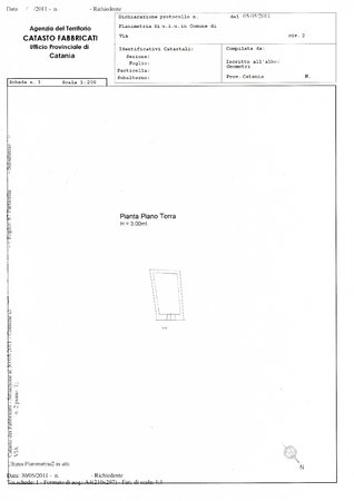

L'impiegata di banca ha ragione la planimetria che il costruttore ti ha rilasciato e quella prima dell'approvazione della docfa, la planimetria che rilascia il catasto dopo l'approvazione docfa sul bordo sx riporta gli estremi catastali foglio particella, ed in basso chi ha richiesto la stessa, piu tardi ti inviero un fac simile di quella rilasciata dal catasto.

ah ho capito, quindi la banca vuole una scheda richiesta successivamente alla presentazione del docfa; praticamente non è quella che noi si consegna al comune o al cliente successivamente all'avvenuto deposito; questo devo ricordarmelo per me stessa visto che sono in fase di acquisto casa e non sono ancora entrata nel merito dei vari documenti da consegnare all'atto della richiesta di mutuo. Grazie per la delucidazione :)
