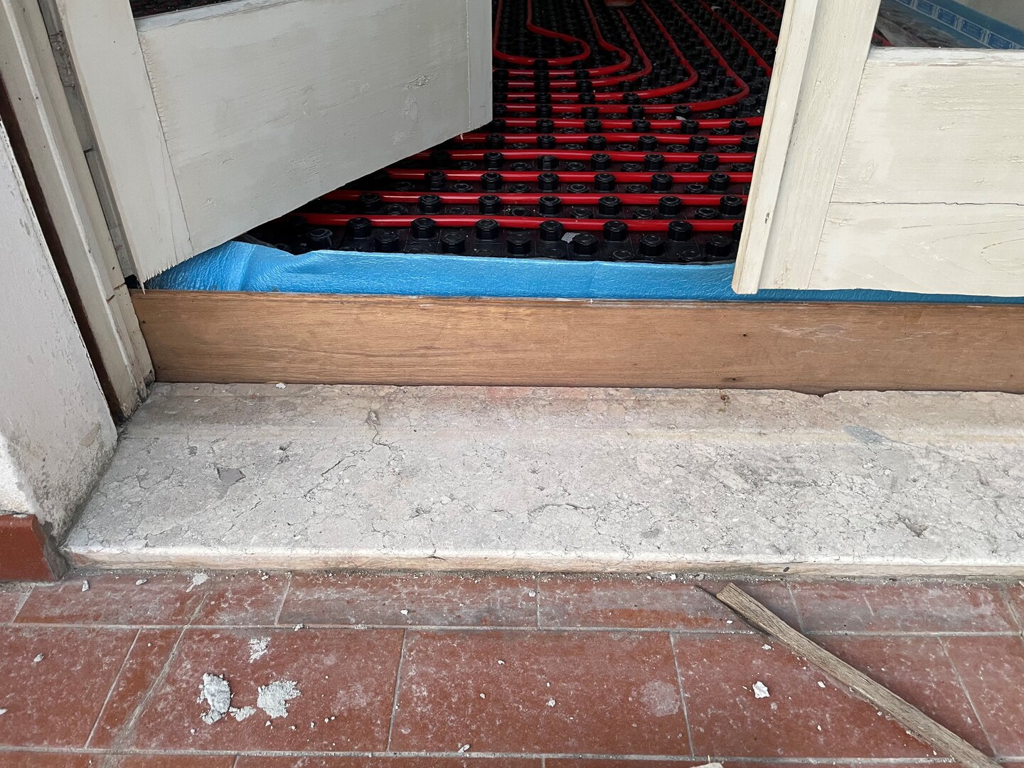

Una domanda da super profano, e spero di riuscire a spiegarmi:
appartamento in ristrutturazione, impianto di riscaldamento a pavimento nuovo e massetto sopra. Il pavimento quindi si alza internamente di tot centimetri. ORA, poniamo che il terrazzo venga momentaneamente lasciato com'è e quindi si formi banalmente un gradino tra interno ed esterno; la mia fantastica domanda è la seguente: il LATO di questo scalino che da verso la terrazza (e cioè la parte esterna del massetto), ha bisogno di essere rivestito? è una cosa che viene fatta in automatico? oppure può restare il massetto "a vista" ?
sono sicuro che la domanda sia stupidissima ma tant'è :)

Il bordo del massetto batte contro la soglia della finestra

Fra massetto e pareti si pone una fascia perimetrale, che ha funzione di camera di espansione per la dilatazione del massetto stesso.
Non è chiara la domanda; si presume che fra interno ed esterno via sia una base, un davanzale, dove poggia la porta finestra. Il gradino "grezzo" dovrebbe essere interrotto dalla base della porta finestra.

non avevo dubbi sul fatto di essermi spiegato male :risata::risata:
tra interno ed esterno ora si creerà uno scalino, perchè l'attuale soglia si troverà 7-8 cm più in basso della fine del massetto.
la porta finestra "à da venì" e presumo con quella verrà creata la nuova soglia.
quello che mi chiedevo è se nel frattempo (passerà un mese?) il massetto poteva restare esposto sul lato che adesso in foto è rappresentato dall'asse di legno.

Ti sei spiegato benissimo, il massetto è cemento, non mollica di pane, può tranquillamente rimanere esposto
Durante e immediatamente dopo la gettata il locale rimarrà chiuso e senza correnti d'aria, dopo un qualche giorno di asciugatura sarà calpestabile
