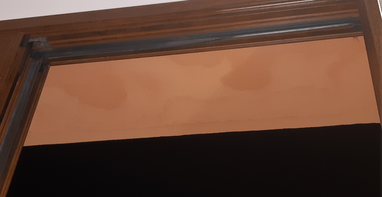

Trovo spesso la finestra appannata e bagnata e quando piove di traverso mi entra l' acqua dentro. Ho anche trovato muffa sull retro dell' armadio nonstante e' staccato dal muro. Credo che 'e ora di cambiare la finestra, ma mentro controllavo ho notato queste macchie sul soffitto dove al piano di sopra ce' un terrazzo dell attico dell inquilino di sopra. Oggi non ha piovuto, ma ha piovuto ieri di mattina. So che in passato c'erano perdite dall' attico di sopra ma mi hanno detto che sono state riparate. Potrebbero essere macchie vecchie?

Se trovi bagnato SOLO quando piove, probabilmente è un'infiltrazione; se trovi bagnato anche in altre circostanze potrebbe essere umidità derivante dal ponte termico della finestra o della parete o soffitto mal realizzati (occhio al controtelaio).
A parte cambiare la finestra se ti entra acqua quando piove, penso che tu debba arieggiare meglio i locali, per evitare la condensa nei punti freddi, e la comparsa successiva di muffa.
Per quanto riguarda le macchie , tienile d’occhio: impossibile rispondere solo vendendo la foto.

Grazie, sembra cosi' sempre anche oggi che non piove.

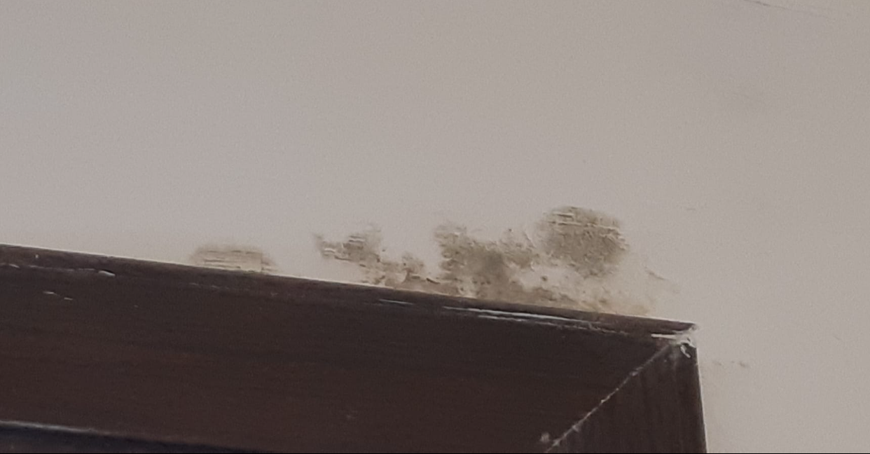

Nonostante la corrente d' aria 5 minuti ieri sera, 5 minuti di pomriggio e 5 minuti stamattina, oggi ho trovato questa muffa sopra la finestra del bagno sempre lato nord. Non so se pero' forse c'era gia' prima della ventilazione.
La pittura contro la muffa si sta scrostando. Ha piovuto tutta la notte ieri sera fino a stammattina, non so piu' se' e' condensa o qualche perdita dall' attico di sopra che e' tutto balcone ed ha avuto perdite in passato, ma se fosse cosi' penso la muffa si sarebbe formata dall alto in basso.

Grazie, sto cercando di capire cosa sta succedendo. Oggi nonostante la ventilazione, 5 minuti di corrente forte da un lato all' altro della casa si e' formata muffa sopra una finestra. Se e' dovuto al ponte termico, anche il deumidificatore non aiuta?
Non so piu' come procedere. Ho speso piu di 5,000 euro per far pitturare tutta la casa con una buona pittura antiimuffa. Sono tentata a cambiare tutte le finestre, ma il vicino le ha messe tutte nuove e anche lui ha problemi di muffa.
Tutta la gente locale con cui parlo hanno muffa in casa, questo posto nonostante e molto venitlato con la brezza dal mare, e' troppo, troppo umido!
