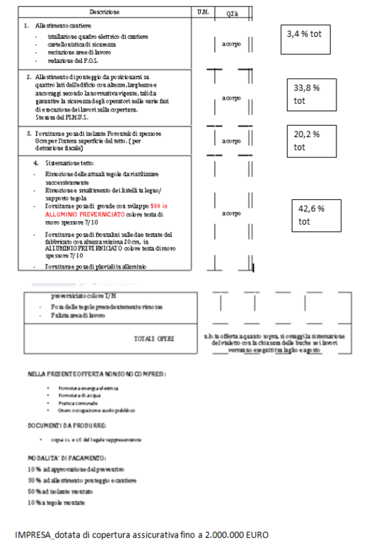

Per spiegare meglio ecco uno dei preventivi pervenuti, depurato dei prezzi, con indicazione dell'incidenza percentuale di ogni singola voce sul totale, che intendo usare come riferimento per allineare le offerte.
Ne arriverà un altro a giorni, per il quale le variazioni rispetto a quello sottoriportato previste saranno sostanzialmente queste, preannunciatemi verbalmente:
- assenza di ponteggi da terra e sola presenza di parapetto sul perimetro del tetto, con diminuzione di più del 50% valore esposto voce 2;
- installazione pannelli in isotek spessore 10 anzichè porontek spessore 8, la voce 3 diventerà all'incirca il 50% dell'importo totale anzichè il 20,2%;
- posa di gronde e lattoneria varia in rame anzichè in alluminio verniciato.
- riduzione di circa 20% dell'importo totale
