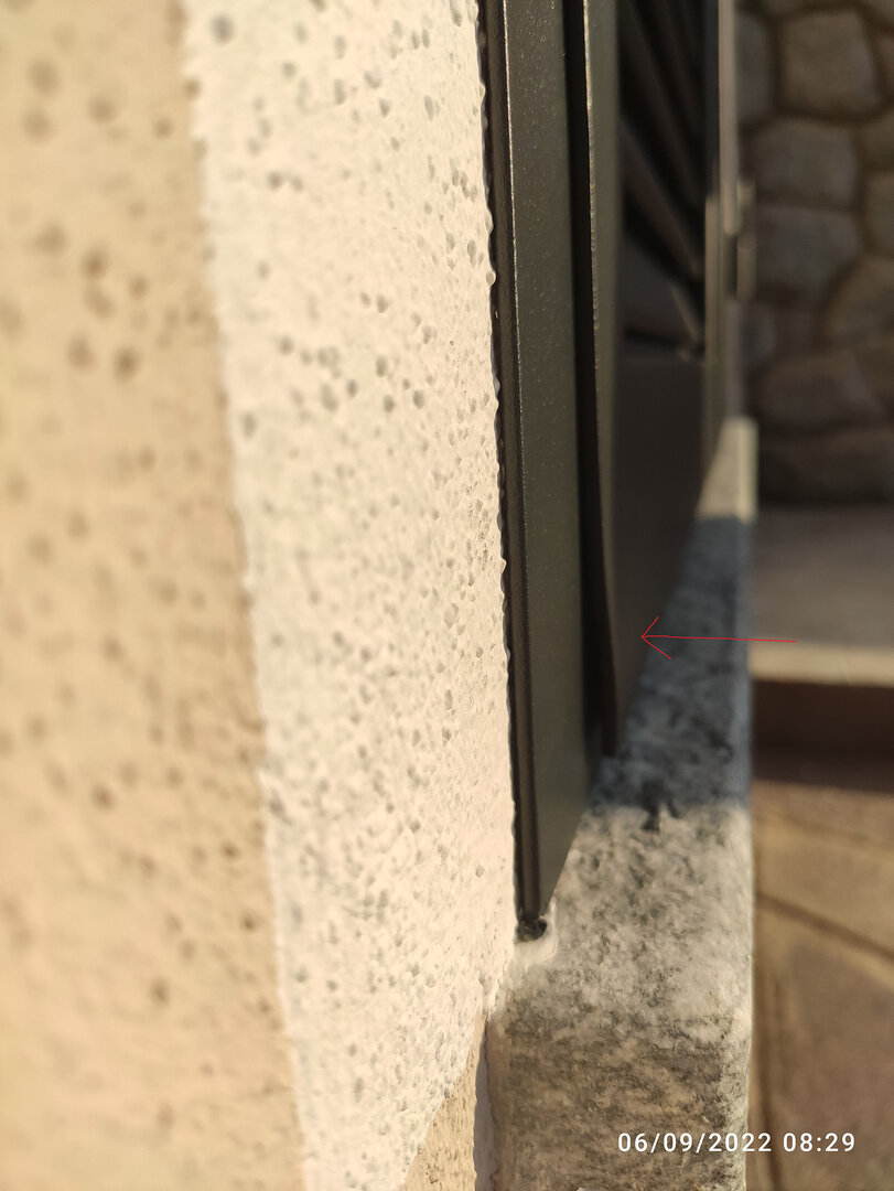

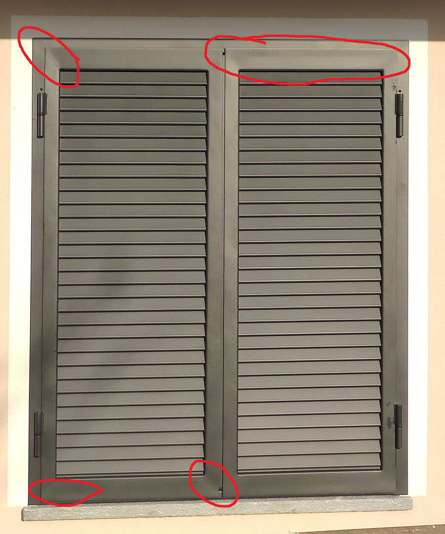

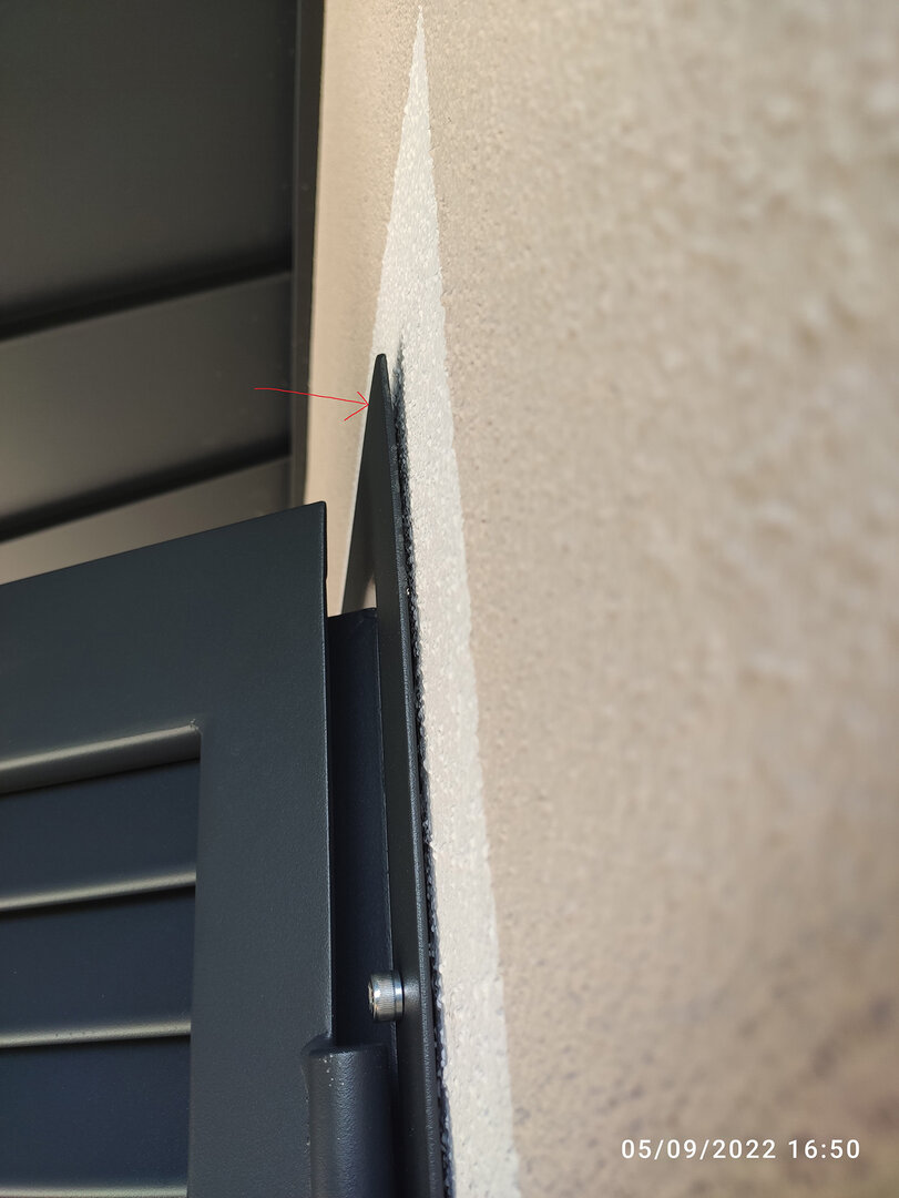

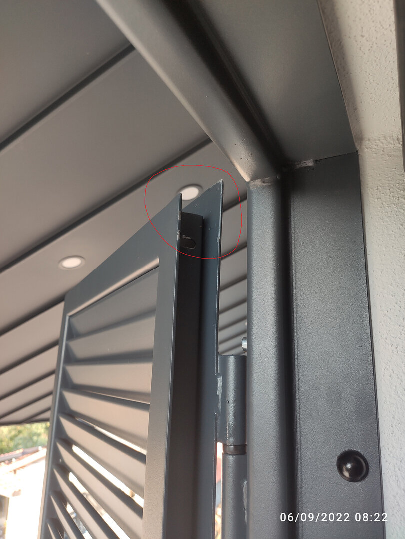

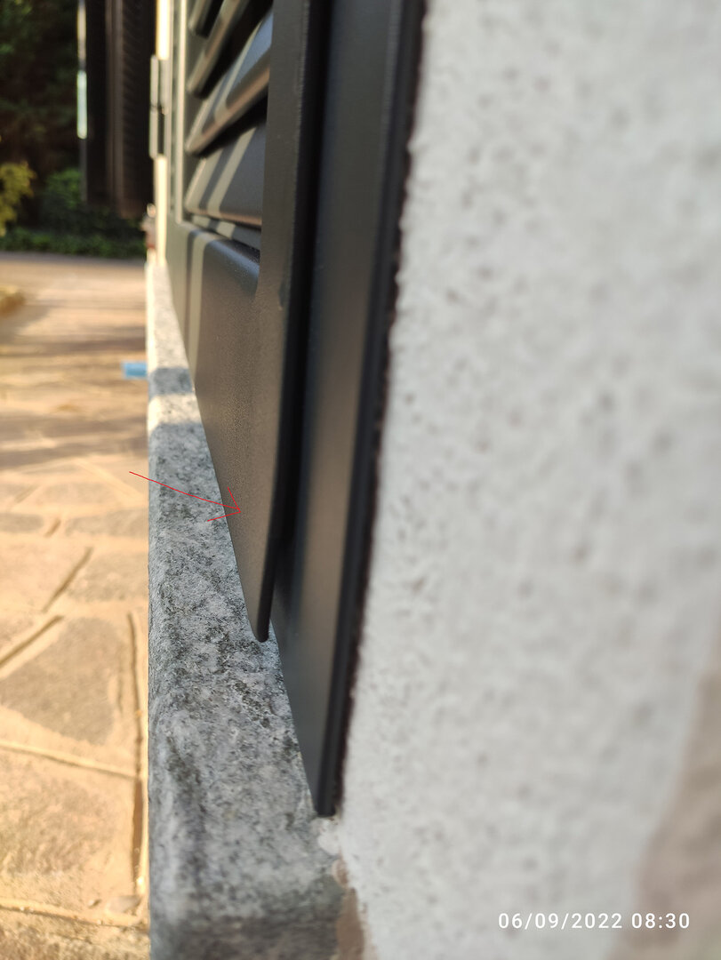

ho fatto installare delle persiane blindate classe 3 nella mia abitazione, e il risultato è quello che vedete nei fotogrammi allegati:
1. alcune ante sono spellate in vari punti (vedi fotogramma “Anta spellata”);
2. i telai sono deformati, specie in prossimità degli angoli, e lasciano uno spazio di diversi millimetri (circa 3 in media) rispetto alla muratura sottostante, con conseguente infiltrazione di acqua e di sporco non più rimovibile (se non smontando la persiana stessa) ed effetto anti-estetico;
3. anche le ante risultano deformate, specie in prossimità degli angoli, con evidente effetto anti-estetico;
4. le persiane chiuse evidenziano una volta di più tutte le deformazioni (vedi fotogramma “Ante deformate”).
Premetto che le murature sottostanti sono state oggetto di controllo della planarità con il laser, e risultano perfettamente in piano.
Un simile risultato è da ritenersi accettabile oppure devo provvedere a far periziare il tutto ed agire di conseguenza?
Chiedo perché non essendo esperto della materia, non so se quanto sopra rientra nella normale tollerabilità come riferitomi dalla ditta installatrice (ovviamente di parte), oppure tale esecuzione ha effettivamente dei problemi oggettivi.
Ringrazio anticipatamente tutti.

A me non sembra un lavoro ben fatto, con scrostature e pessime saldature, e diversi problemi di deformazione.
In definitiva, non mi pare accettabile: non so se è stato solo un problema di posa, o anche di realizzazione .
Però se hai già saldato tutto, non sarà facile far valere le tue ragioni.
P.s. Non sono un tecnico, ma i difetti mi paiono evidenti.

In foto ho visto un'anta deformata (forse durante il trasporto) un buon montatore poteva provare a sistemarla...
per il resto vedo un lavoro fatto sommariamente (forse per la fretta) ed una maggior cura in fase di montaggio avrebbe ridotto di molto quanto da tè evidenziato.
Purtroppo di queste situazioni se ne vedono sempre più spesso.
Se hai già provveduto al pagamento non credo che la ditta interverrà a sistemare.
