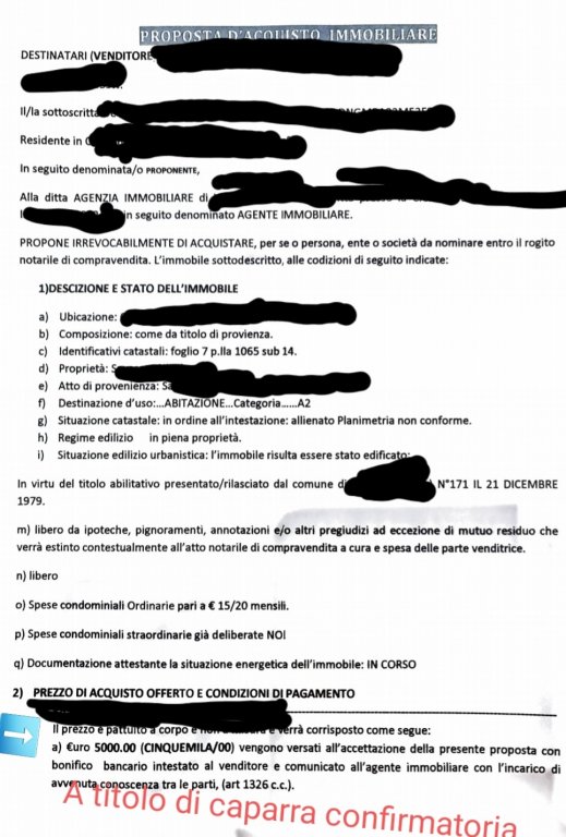

Buonasera a tutti,
Avrei bisogno di un vostro consiglio.

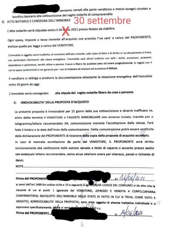

In data 16/06 ho firmato la proposta di acquisto in allegato. Il 24/06 abbiamo modificato sempre questa stessa proposta poiché abbiamo dovuto aumentare il prezzo offerto.
Il termine di irrevocabilità scade venerdì e l'agente mi ha invitata ad andare a modificare la data del rogito.
Da un'altra discussione creata, mi hanno consigliato di inserire la dicitura a titolo di caparra confirmatoria per tutelarmi.
Avete altre modifiche da propormi a questa proposta o c'è qualcosa che non va bene?

Punto 1 b) l'immobile va descritto dettagliatamente per come è ora; così com'è scritto , ti impegni a comprare come hanno comprato gli attuali venditori.
Se hanno fatto modifiche irregolari, gli basterà ripristinare la situazione precedente, che magari a te non va bene.
Punto 1 i) la menzione del tutolo edilizio iniziale non significa che l'immobile ora sia regolare, tanto più che si dice sopra che la planimetria catastale non è conforme.
Sarebbe meglio farsi spiegare le cose come stanno, e capire se serve tempo per regolarizzare eventuali irregolarità.
Con l'estate di mezzo, anche prevedere il rogito entro settembre non sembra il massimo, visto che i notai fanno vacanze lunghe, spesso fino a metà settembre.
Punto1 q) l'Ape dovrebbe essere presente prima di iniziare la vendita ...
Stupisce un po' la sciatteria ; ad esempio, come si fa a scrivere "allienato", invece di "allineato" ?
Non avevano voglia di rileggere con attenzione ?
Per non parlare del fatto che la somma da versare non è definita né acconto ne caparra…
In definitiva, nessun altro suggerimento; la proposta è standard, più o meno,anche se scritta in modo sciatto.
Però, se la provvigione è superiore ai 5000 euro, io valuterei se versare qualcosa in più di caparra; se l’affare va male non per causa vostra, il venditore deve rendervi il doppio, ma dovete pagare la provvigione comunque.
Meglio che la provvigione sia "coperta".
Innanzitutto la ringrazio molto per la risposta.
Per il punto 1 b) dovrei descrivere l'appartamento come è composto? o servono altri dati? In questo punto posso anche inserire che il lastrico solare è condominiale (come mi è stato riferito dall'agente)?
Punto 1 i) per la planimetria abbiamo deciso di evitare di farla aggiornare allo stato attuale (che differisce per un tramezzo abbattuto) poichè è una casa da ristrutturare e dopo dovremmo nuovamente rifarla. Quindi abbiamo cercato di scalare direttamente dal prezzo delle vendita.
Per quanto riguarda il fatto che l'immobile possa non essere regolare e per il punto 1 b) , non avendo ricevuto l'atto di provenienza non so ancora ancora qual'è la situazione effettiva, questo è semplicemente quello che mi è stato indicato dall'agente. Posso tutelarmi in qualche modo? va aggiunto altro?
Punto1 q) l'Apre dovrebbe essere presente prima di iniziare la vendita ...
Alla seconda pagina è stato scritto che verrà fornita entro 30 giorni dalla data di proposta. Mi sconsigli questa procedura?
Come lo hai visto, cioè come lo intendi comprare.
Non direi; se è condominiale, ne diverrai comproprietario in proporzione ai millesimi di proprietà delle parti comuni, come di tutto il resto delle proprietà condominiali.
A meno che sia in uso esclusivo, allora devi scriverlo.
Allora meglio non scrivere che è difforme dalla realtà.
Se il notaio legge la proposta accettata, potrebbe fare storie venendo a sapere che la planimetria non è conforme.
L'atto di provenienza non c'entra; sarà eventualmente necessario verificare la documentazione urbanistica, per vedere se l'immobile è regolare da quel punto di vista.
In tanti venditori fanno così, per aspettare all'ultimo momento a spendere quei quattro soldi necessari ; l'importante è che ci sia per il rogito, anche se la regola è diversa ( ma nessuno controlla, Come sempre in Italia).
