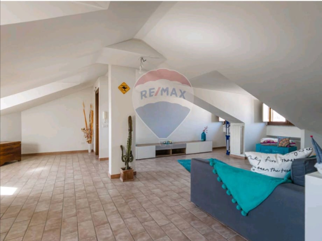

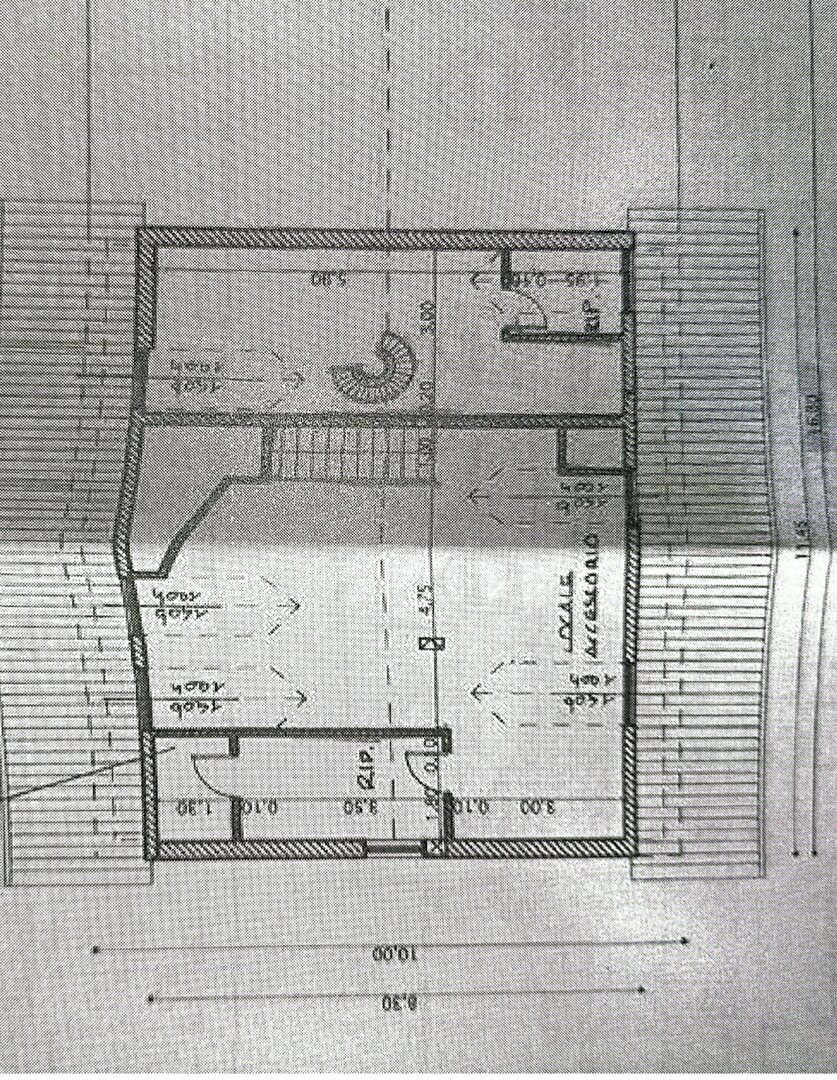

Premetto che a breve mi rivolgerò ad un tecnico, ma per chi ha situazioni simili o per chi lo fa di mestiere, secondo voi, questo sottotetto potrebbe avere le caratteristiche per essere regolarizzato con le norme regionali (Piemonte) sul recupero dei sottotetti?

Premetto che per regolamento non si possono aprire discussioni identiche (questa ha solo in più foto e piantina, praticamente).
In ogni caso la risposta non cambia, serve un tecnico che faccia sopralluogo, legga documenti e conosca le norme del posto.

Ho consultato il geometra sulla fattibilità della cila per tirare su due tramezzi nel sottotetto (che non necessita di essere sanato per quel tipo di lavoro..visto che potrei semplicemente voler dividere uno "stenditoio" open space in "stenditoio" e "ripostiglio".. non abbiamo parlato di sanare ecc.. anche perché sarebbe anche da considerare che, qualora lo Samassi, aumenterebbe anche il valore catastale della casa con tutto quello che ne consegue.. piuttosto converrebbe sanare poco prima di un eventuale vendita..di sicuro nn lo farei adesso..volevo solo capire se ci fossero le caratteristiche per farlo.. e l'unico impedimento possono essere le altezze perché a livello di % di illuminazione sono quasi certo di esserci dentro abbondantemente

Un sottotetto simile con ogni probabilità si può sanare,
ci saranno dei costi per le pratiche burocratiche
per gli oneri di costruzione e di urbanizzazione
occhio che non è una CILA che presenti in una settimana e finita lì
a seconda dell'intervento occorrerà una SCIA o una SCIA alternativa al permesso di costruire, si parla di pratiche che richiedono mesi

Un'altra cosa, OGGI la legge:
Il recupero dei sottotetti esistenti è sempre ammesso indipendentemente dagli indici o dai parametri urbanistici ed edilizi previsti dai PRG e dagli strumenti attuativi vigenti o adottati
fra 10 anni non è detto che la legge dica ancora questo

naturalmente una risposta definitiva te la potrà dare solo un tecnico dopo un'esame approfondito
