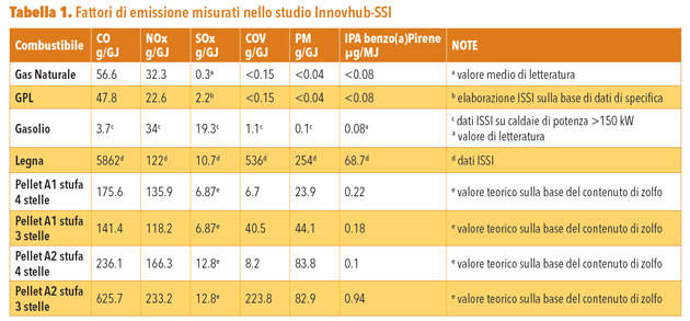

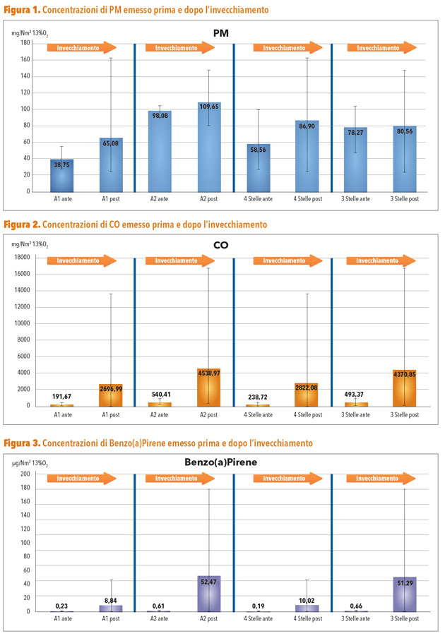

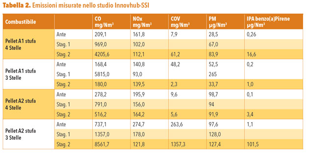

Modifico e integro la risposta
1. Una stufa a pellet inquina più del gas
uno studio comparativo sulle emissioni di apparecchi a gas, gpl, gasolio e pellet realizzato da Innovhub Stazioni Sperimentali per l’industria (CCIAA Milano, Monza- Brianza Lodi)
misura gli inquinanti dei vari combustibili
il pellet anche della migliore qualità (e quindi più costoso) inquina di gran lunga più del gas
utilizzare la legna in ambiente urbano è disastroso e andrebbe vietata
2. il costo della stufa e dell'installazione, supera ampiamente i 1500€
e lo scarico a muro per legge NON si può fare quindi, chi te la certifica?!
E se non la certifichi e gli fai manutenzione l'emissione di inquinanti aumenta
3. i venditori di pellet hanno colto la palla al balzo per speculare alzando il prezzo di un buon 40%
4. l'impianto di riscaldamento centralizzato è presumiblimente a colonne montanti, mi sfugge come si possa trasformare in un impianto a distribuzione orizzontale o ad anello senza ingenti lavori di ristrutturazione.
Senza contare che il pellet non esce da un tubo, lo compri al brico,
quindi andrebbero aggiunti i costi ambientali e le spese vive per trasportarlo fino al bruciatore
