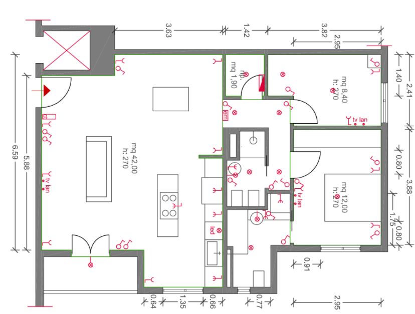

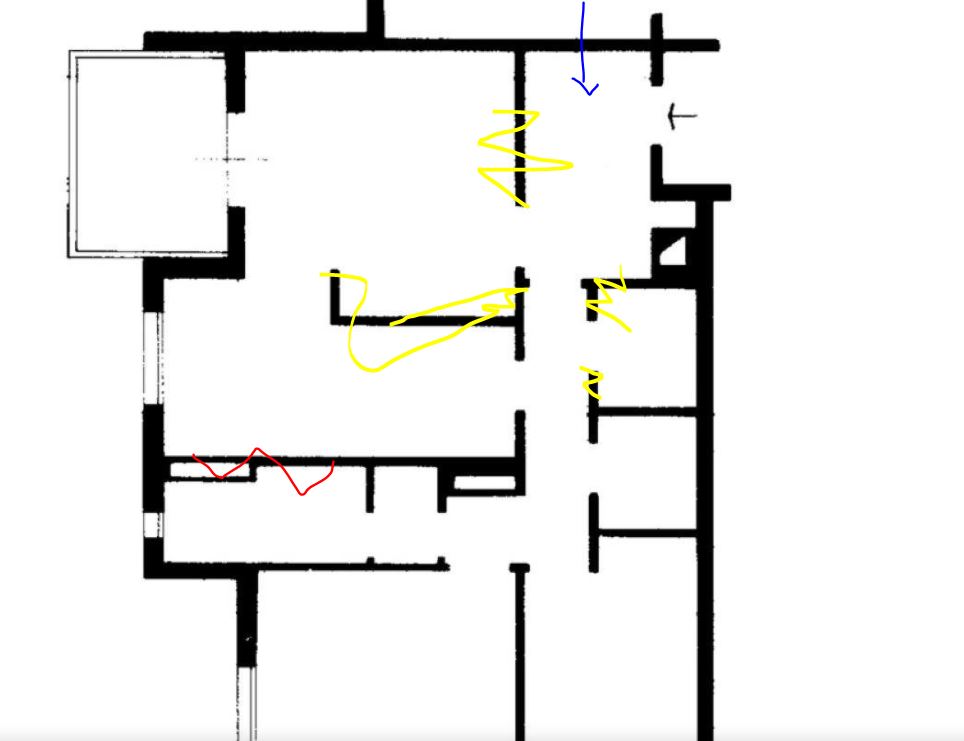

scrivo in questo forum perchè un po' disperato e in cerca di consiglio. Ho acquistato un appartamento di 90mq a Milano al 14esimo piano (ultimo) di una torre degli anni 70 (ex popolare costruita dal comune). Allego in basso un fac simile della piantina attuale (varie solo l'entrata che ho segnato con una freccia blu). L'architetto mi aveva detto che potevo variare la disposizione della casa quasi a mio piacere. Così abbiamo costruito insieme la nuova disposizione delle stanze che allego. Fondamentale è quindi abbattere i muri che ho colorato in giallo nella planimetria attuale e lasciare invece quello in rosso poichè ha i tubi condominiali.

Il vero problema per cui vi scrivo è uno: primo giorno di lavori la ditta chiama l'architetto informandolo che non vogliono andare avanti poichè tutti i muri sono in calcestrutto e hanno paura che siano portanti. L'architetto è perplesso poichè pensa che quei muri non sono portanti. Abbiamo fatto vedere a 3 ingegneri l'appartamento ma nessuno vuole prendersi la responsabilità di dire cosa fare con queste mura. (sopra il mio appartamento c'è solo un solaio di 18cm armato)
L'architetto si sta muovendo in due modi: sta facendo una richiesta di accesso agli atti al comune di Milano poichè l'amministrazione del condominio non ha il progetto originale ma mi ha già detto che c'è un'altra probabilità che il comune risponda che non lo hanno/hanno perso.
Allo stesso tempo ha fatto fare alla ditta dei saggi sui muri della casa e nessuno di quelli interessati sembra avere un'armatura. Settimana prossima tornerà quindi sugli ingegneri.
La situazione mi sembra surreale: i lavori sono iniziati, la ditta è stata costretta ad invertire le fasi (stanno ordinando gli infissi per montarli) in attesa di capire che fare. L'architetto dice che ha aperto varchi su muri portanti di metri e metri e quindi non capisce che problemi hanno gli ingegneri.
