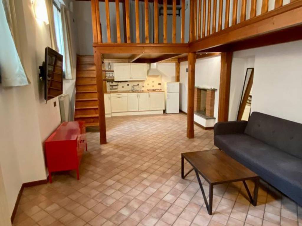

cari colleghi una domanda per voi..... i soppalchi a struttura portante, quindi rimovibili, possono essere considerati abusi? se si in quali termini? possono essere sanati?

Si sono un abuso se non altro per incremento si superficie utile.
Se sia sanabile, dipende dal contesto in essere e dalle previsioni del regolamento e strumento urbanistico loce.
Consultate un tecnici 😂
Ps: soppalco in legno rifinito con tanto di scala sarebbe amovibile..

Una struttura come quella in foto, non raggiunge l'altezza necessaria, a Roma la multa mi pare siano 15k euro
