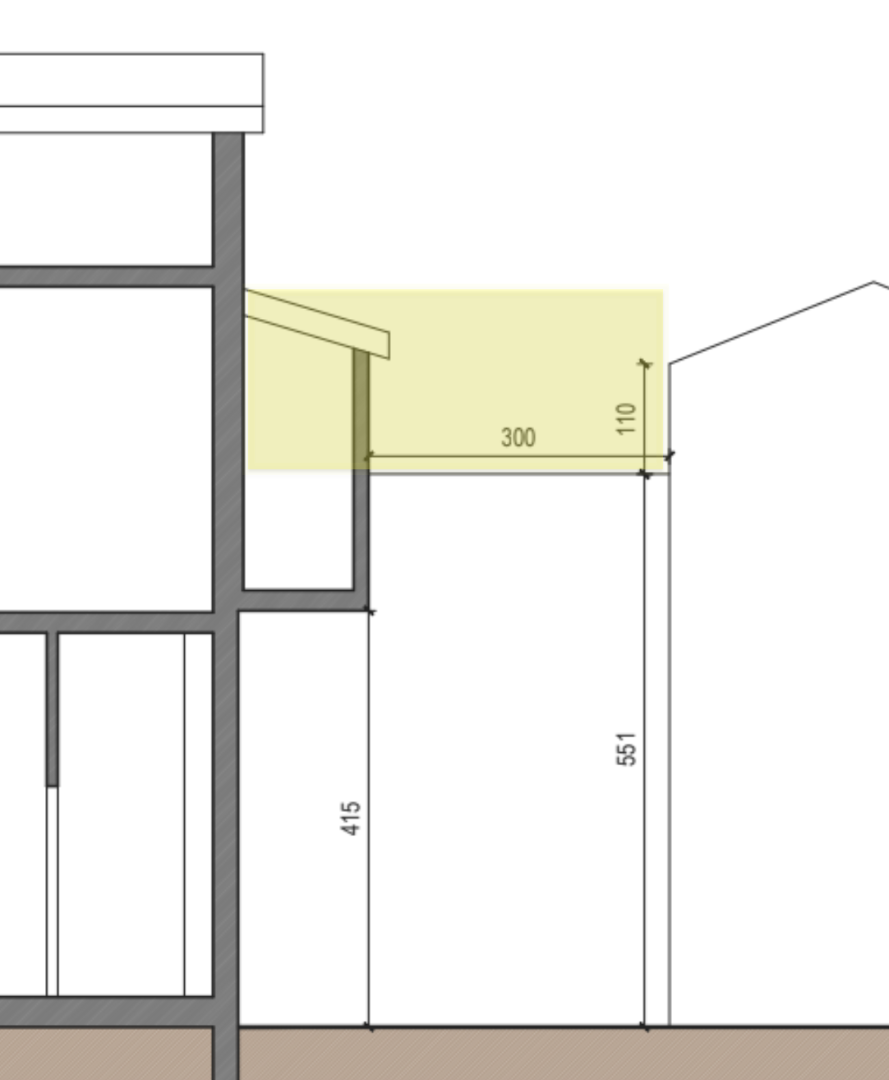

Vorrei espandere un'abitazione in aderenza al vicino. Lui ha gia costruito in aderenza, io vorrei seguire parzialmente la sua sagoma (quindi senza aver bisogno del permesso) ma dovrei alzarmi di 2 metri rispetto al suo muro per dare continuita' al mio edificio. In sostanza dovrei allungarmi di 3 metri in lunghezza x 2 metri in altezza dove lui non ha costruito in aderenza.

Nella figura: La mia sagoma esistente e' quella in grigio scuro, sulla destra c'e' la sagoma del vicino che ha gia costruito, in giallo il muro che vorrei realizzare, ( in realta' sara' in pendenza, quindi meno)
