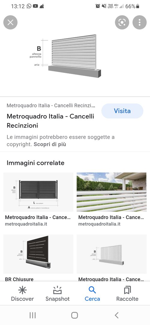

4- questo terrazzo essendo a livello ha una ringhiera molto bassa e stavo pensando di poter mettere delle doghe alte tipo pannellatura o delle altre aste alte che andrò a coprire con delle foglie. Questo sia per una questione di sicurezza innanzitutto che di privacy. Questo può essere fatto automaticamente o c'è bisogno sempre del permesso del condominio? Il condominio può opporsi ad una questione maggiormente a carattere di sicurezza?
