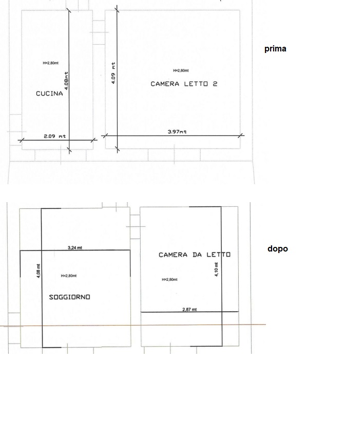

Salve, in allegato il prima e dopo

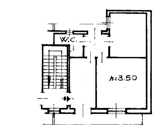

L'acquirente è del tutto tranquillo, per altro è l'inquilino attuale. é il notaio che sta "imponendo" questa cosa. é possibile citare nell'atto qualche formula per evitare la comunicazione della variazione ?
    55,9 KB · Visite: 52
SALVES
Da quello che hai postato occorre la variazione catastale per la modifica delle superfici destinate prima cucina e adesso soggiorno, da questi può scaturire una diversa attribuzione della rendita

specifico, la cucina è rimasta cucina, ma avendo allargato quell'area, è diventata una cucina-soggiorno
SALVES
Dalla pianta catastale non è indicato il vano cucina quindi occorre andare a vedere il modello di dichiarazione depositato al catasto.
A tutto questo in ogni caso variando la superficie del vano che comunque era già adibito a cucina, il tipo di infissi e altre informazioni che debbono essere dichiarate come ti ho già detto potrebbero far variare la rendita, cioè la classe all'immobile, quindi soggetta a variazione.
