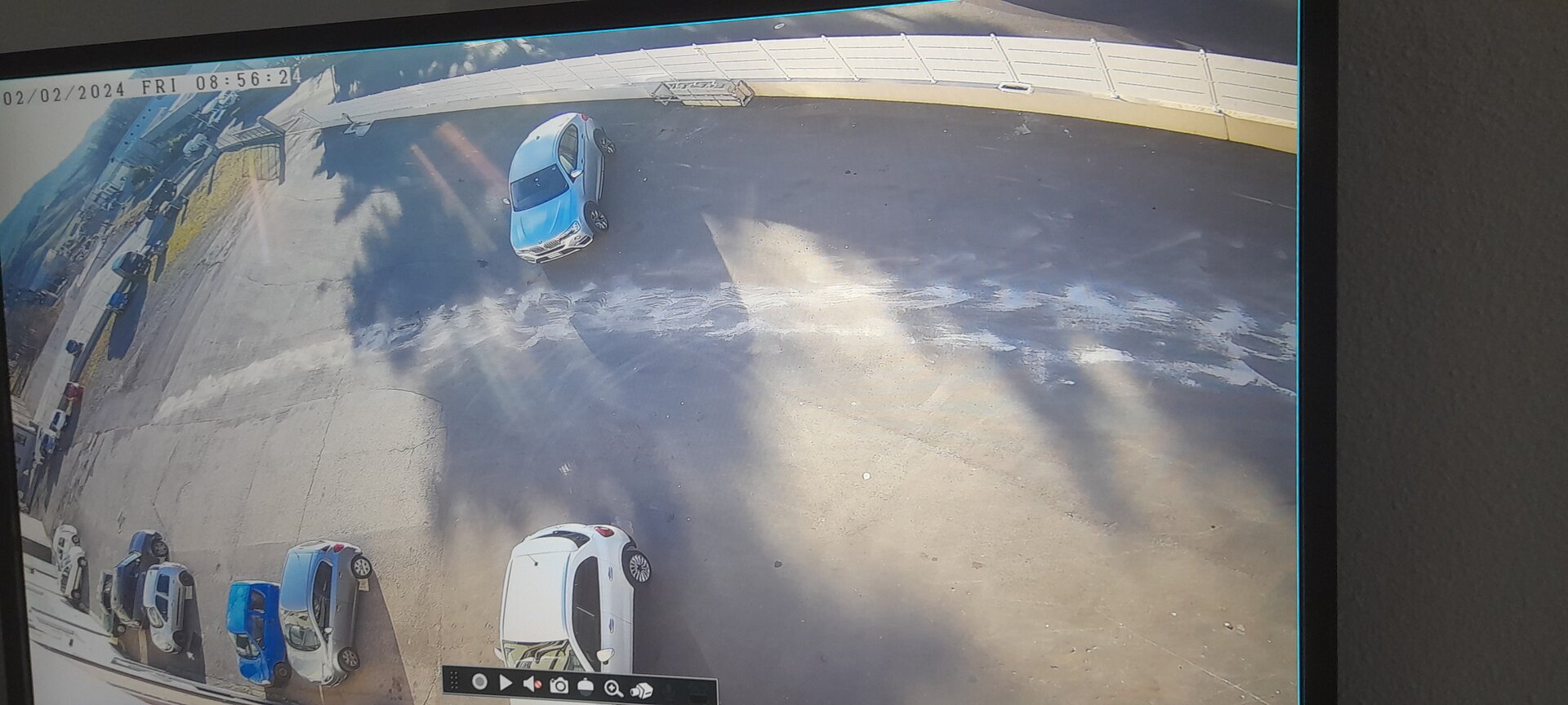

Salve. Il conduttore di un edificio di mia proprieta', ha rovinato + di 100 metri di cortile, dei quali 50 metri li ha in affitto , con una striscia larga 1 metro con olio fuoriuscito da un' auto.
Credendo di fare una cosa giusta , ha spazzato le
macchie, allargardandole a dismisura.
X rifare tutto l' asfalto del cortile ho speso un anno e mezzo fa, 30.000 euro.
Il conduttore sta provvedendo al guaio,mettendo sopra le macchie della geolite .
Se l' asfalto rimanesse tutto ammacchiato, come prevedo, posso pretendere che venga stesa della emulsione ?
Grazie
canovi
I metri sono lineari.l' immagine fa' vedere solo una parte del danno
Nell'intervento, anzichè risolvere, ha peggiorato la situazione!
Mi sono documentato e l'unica soluzione, forse più economica, è quella di spalmare un asfalto liquido per coprire il prodotto errato.
canovi
Si,si. Infatti hanno peggiorato la situazione!Ho pensato anch'io all' emulsione( x interderci e' il liquido nero che viene dato sopra l' asfalto e viene poi ricoperto di sabbia).
