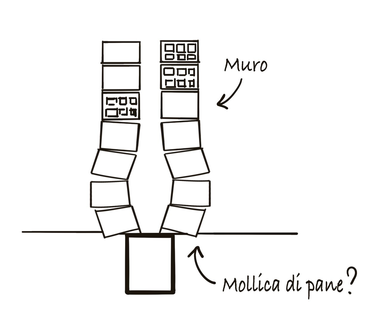

il problema e' dovuto al cedimento di una trave di fondazione troppo esile rispetto al muro.
Si ma
non è che vi siete fatti l'idea che il muro casca di quà e di là perchè la trave è troppo fina... vero?!

Come chiarito si tratta di un muro/parete divisoria quindi non portante.
Al di sotto della quale è stato creato (presumibilmente) un cordolo in cls per evitare che poggi direttamente su terreno.
Quindi la "trave"/cordolo su cui poggio è funzione dello stesso muro (fatto salvo che venga scoperto il contrario).
Quindi
Bisogno distinguere la fondazione strutturale dell'edificio (parte condominiale) dalla fondazione del muro che è parte privata dei 2 proprietari frontisti.
