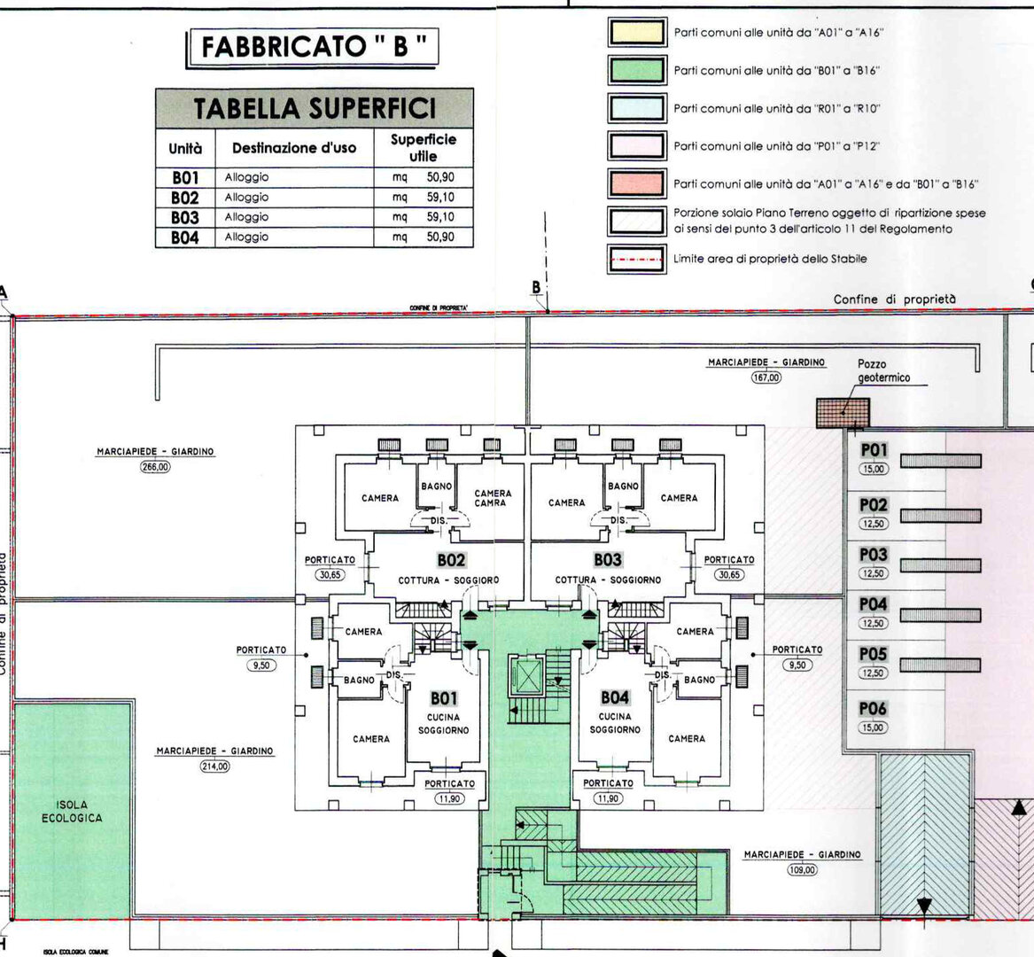

Dalla planimetria sembra che il terreno (collocato in un area recintata dell'abitazione fosse di proprietà ma di fatto non lo è perchè non è presente nell'atto di acquisto.
In questa seconda planimetria potrai leggere che la parte bianca (marciapiede e Giardino) vengono regolamentate nel regolamento condominiale.
Questo è il mio caso, per essere certi che quel "terreno" è di proprietà bisogna che sia menzionato nell'atto di acquisto.
