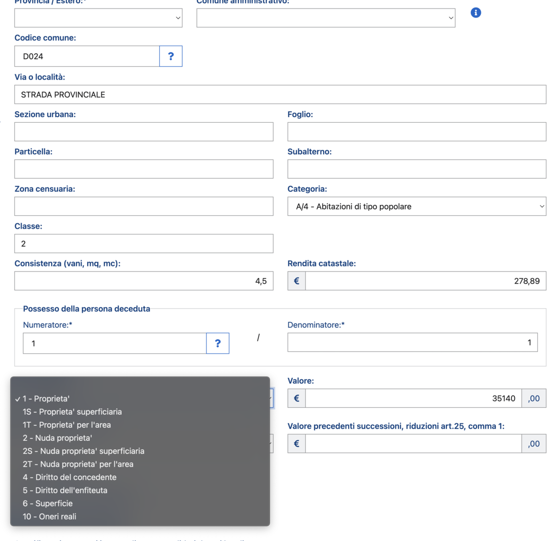

innanzi tutto grazie per i suggerimenti. Al termine della concessione demaniale che fu rilasciata addirittura all'epoca dall'intendenza di finanza non hanno inserito clausole di sgombero ed abbiamo recuperato dei puntuali pagamenti annuali effettuati con bollettini postali con inserito nella descrizione "indennità di occupazione suolo demaniale" ed i bollettini arrivano sino all'anno in corso. Mia madre non vuole demolire il fabbricato a meno che non venga imposto dagli organi competenti. Potrei concludere che l'immobile è meglio inserirlo nella successione ma nei campi da compilare l'AdE ti chiede di indicare anche la base della provenienza del fabbricato e da come interpreto i numeri tabellari nessuno corrisponde alla realtà dei fatti.

Peraltro stavo pensando che l'errore è a monte: come è possibile che è stato accatastato un immobile come proprieta' privata su un bene demaniale nemmeno in diritto di superficie? Sarebbe bene tu incaricassi un tecnico per accedere al fascicolo catastale.
L'accatastamento fu accolto perche venne presentata domanda di sanatoria ai sensi della L.47/85... a seguire si sarebbe dovuta integrare documenti attestanti la proprietà del terreno...
