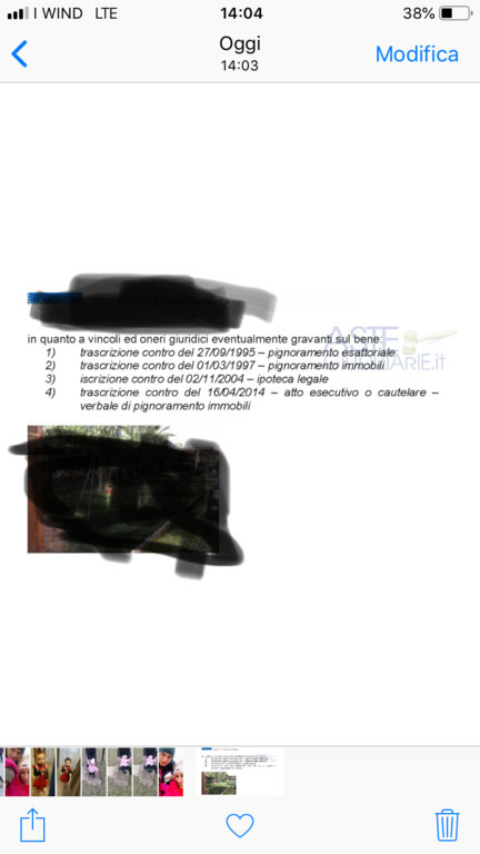

Buonasera a tutti,mi sono aggiudicato una villa all’asta,da perizia risultano degli abusi secondo il perito ‘non sanabili’poiche le ragioni del credito sono successivi al condono del2003,ma leggendo la perizia si evince che nel 1994 e 1997 ci sono stati dei pignoramenti immobiliari sullla villa,ora non capisco perche non posso applicare il condono del 2003 visto che antecedentemente erano presenti già pignoramenti su tale immobile..qualcuno puoi aiutarmi?grazie

Mi ero perso per strada che l'immobile fosse già pignorato.... Resta il fatto che gli abusi devono essere per forza "condonabili" e poi, come giustamente già scritto, devono essere posteriori al pignoramento.
Quindi può essere che gli abusi risalgano prima dei pignoramenti oppure che esista una legge regionale che non li faccia condonare.
Eventualmente ci possono essere altri casi, come quello ipotizzato da @miciogatto, ovvero aggiudicazione in asta alla quale non è seguita una sanatoria nei 120 gg successivi più eventuali proroghe.

buongiorno Giannimon, purtroppo le "ormai famosissime" ragioni del credito, fungono da rilevatore dell'esatta epoca dell'abuso. Nel tuo caso, il pignoramento "se non ho mal interpretato" non è legato al mutuo concesso che poi ha generato il pignoramento e la successiva asta, bensi ad altre situazioni di debito. Il perche è legato, purtroppo, alla perizia che la banca esegue prima di concedere il mutuo ipotecario. Per questo motivo l'istanza di sanatoria seppur presentata nei 120 giorni dall'immissione in possesso del bene verrà respinta. L'unica strada che puoi percorrere "solo dopo il respingimento" è il Tar. Spero di esserti stato di aiuto.
brina82
Concordo: le ragioni del credito devono essere ovviamente connesse non all'immobile e alla sua storia, ma SOLO al vecchio proprietario debitore. Pertanto, qualora in perizia il CTU avesse indicato il tutto correttamente, credo ci sia poco da fare: diversamente, è possibile rivalersi nei confronti del Tribunale (e/o del CTU), per aver venduto un immobile non corrispondente a quanto indicato nella perizia.
