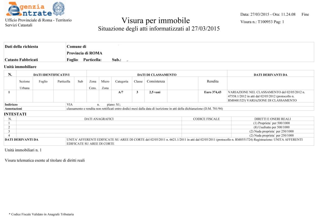

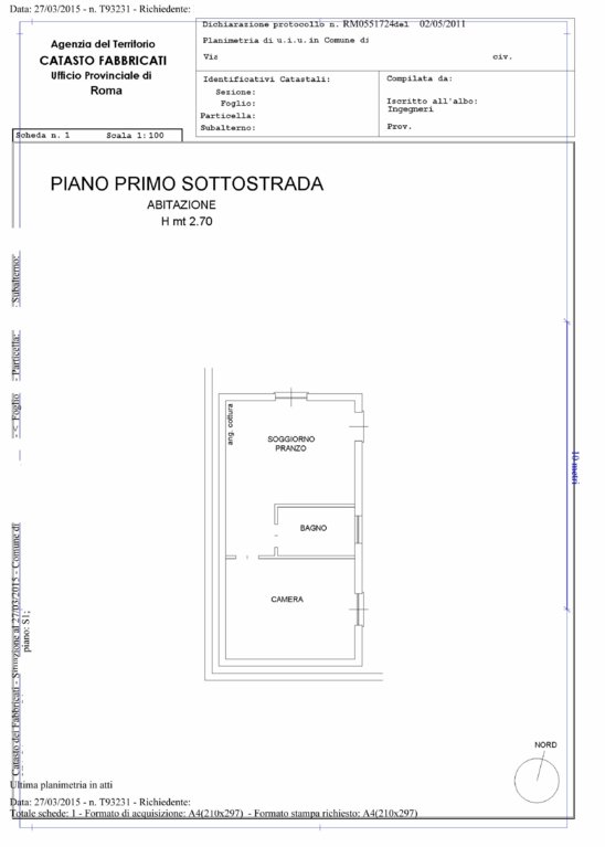

Grazie a tutti per le risposte. Domani, Lunedì andrò agli uffici del Catasto per cercare di capire qualcosa di più su questa storia. Cercherò di farmi dare le copie di tutte le dichiarazioni e variazioni di cui ai protocolli indicati nella visura catastale.
Per rispondere a tutte le domande:
- Allego qui la piantina catastale e la visura catastale da me scaricata online pochi giorni fa.
- Io sono l'usufruttuario del 50% di questa nuova proprietà. La ripartizione infatti è esattamente come quella della abitazione preesistente
- La categoria è A/7, la stessa di quella della abitazione preesistente, acquistata 24 anni fa.
- Dalla piantina catastale (volutamente imprecisa) e suo orientamento, deduco che la abitazione fantasma di 10 x 5 m sia stata ipotizzata nel giardino, a filo muro di cinta della proprietà e in parte sopra la fossa biologica che serve le tre abitazioni del villino trifamiliare e la conduttura fognaria verso la fogna comunale.
- Approssimativamente nella stessa posizione della abitazione fantasma esiste un casotto da cantiere in lamiera zincata di dimensioni 5 x 2,5 m utilizzato come capanno attrezzi per il giardino..
Ribadisco, all ufficio Tecnico del Comune dove mi sono recato non sanno nulla di questo accatastamento.
Grazie a tutti quelli che vorranno darmi una mano a capire meglio il da farsi.Vedi l'allegato 10428 Vedi l'allegato 10429
