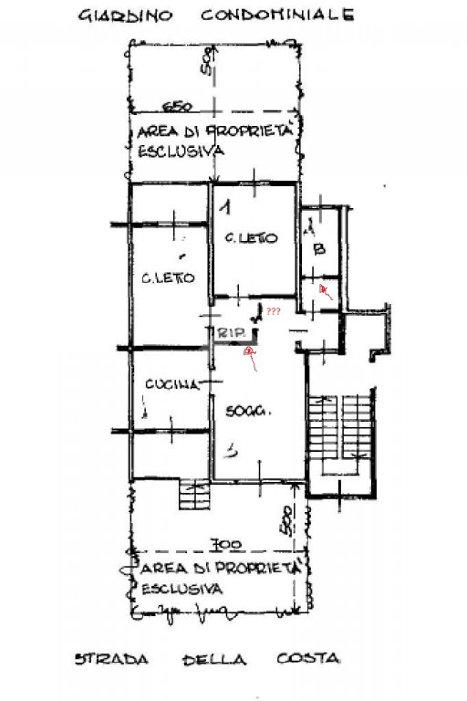

Buongiorno ragazzi. Dopo aver accantonato l'immobile di cui sopra venerdì siamo andati a visionarne un altro che potrebbe fare al caso nostro. Abbiamo preso appuntamento per domani alle 16 con l'agenzia per visionare i documenti, ma nel weekend mi sono accorto di due potenziali problemi. Guardando la planimetria allegata all'annuncio su internet (e allegata al presente messaggio) ho constatato un paio di difformità rispetto allo stato di fatto: mancano i due muri che ho indicato con le frecce rosse. Il primo formava una specie di ripostiglio, e mi preoccupa di meno; il secondo invece costituiva un antibagno, e mi inquieta decisamente di più. Inoltre, c'è una specie di scarabocchio (che ho evidenziato con dei punti interrogativi) in prossimità del ripostiglio. Sapete dirmi di cosa potrebbe trattarsi?
L'agente con cui ho parlato venerdì non era quello che si occupa dell'appartamento, quindi delle modifiche non ha fatto cenno. Il proprietario, che ha acquistato 4 anni fa, ci ha detto di aver dato solo il bianco alle pareti, quindi immagino che la modifica fosse precedente.
La mia speranza è che domani in agenzia ci mostrino una planimetria catastale aggiornata e coincidente con lo stato di fatto,ma ho grandi timori per l'antibagno. Il regolamento edilizio del comune infatti indica chiaramente che il bagno principale non può affacciarsi direttamente su locali quali cucina, soggiorno etc.
Quali soluzioni potrebbero esserci? Vorrei arrivare preparato di fronte all'Agenti Immobiliari in modo da capire se quello che mi dirà sia fattibile.

Sembra solo il numero 1 fatto male e in un punto fuorviante. Devi vedere se in effetti è d obbligo l antibagno. A me mancava la mappa con la cantina che non si riusciva bene ad identificare... e in effetti non c'era proprio. Poi è comparso l atto di vendita con tanto di belle planimetrie in 1\200 di appartamenti e dei box 😅. Chiedi bene.

Il punto è che comprando con mutuo credo che l'appartamento debba essere in regola per passare la perizia della banca, quindi non si potrà attendere il rogito. Per quanto riguarda l'antibagno, nel regolamento edilizio del 2014 è detto specificamente che "Non è consentita la comunicazione diretta tra i servizi igienici ed i locali abitativi salvo il caso di secondo servizio ad uso esclusivo di stanza da letto".
Nella versione del 2018 (l'ultima) non sono più riuscito a trovare riferimenti. Allego il pdf.
