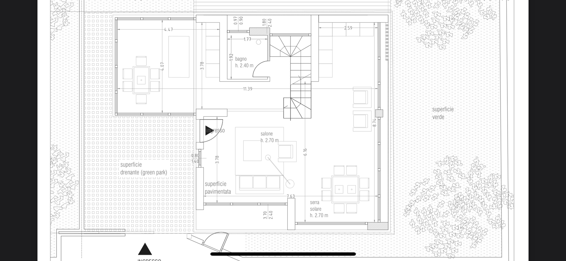

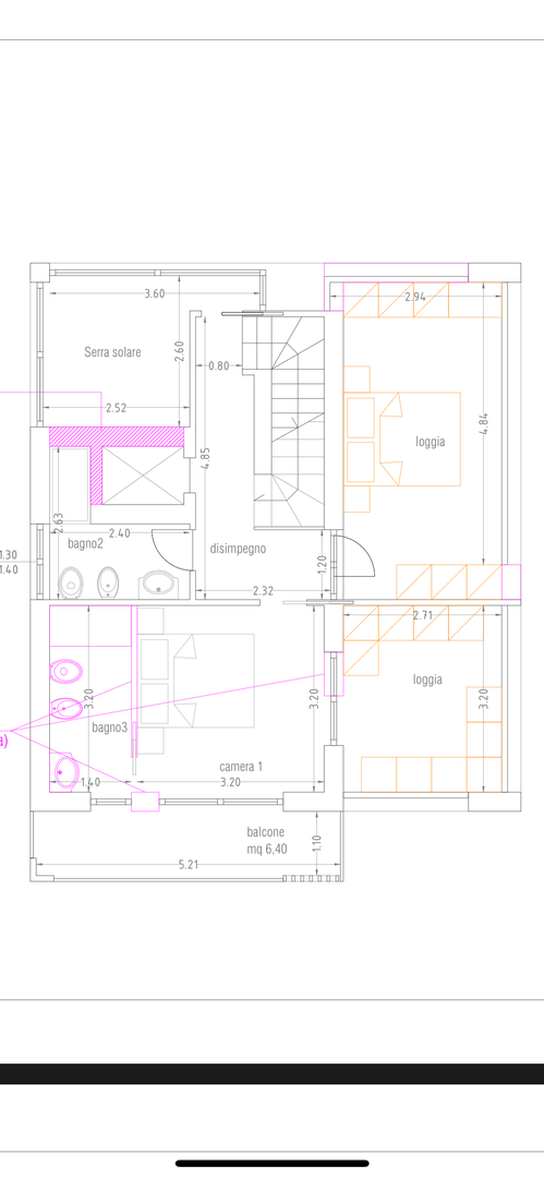

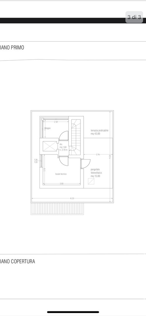

Ecco le planimetrie con qualche idea di stanza.
I termini sono nostre idee su come destinare le aree (ed è anche suggerito dal costruttore).

E’ vero che spesso si trovano situazioni analoghe, ma qui sembra tutto abusivo, salvo forse un monolocale con bagno a piano terra…
E 700.000 non sono pochi per un monolocale…
A parte le denunce, sempre possibili, anche il mutuo mi sembra a rischio: per non parlare di quando dovrai rivendere.
sani quando vuoi
Questa mi pare la boiata più grande di tutte; se si può sanare quando si vuole, perché non gli chiedi di farlo lui ?
Battute a parte, e senza conoscere i dettagli, se costruisce così è perché “cosa’” non si può fare .
Molti rischiano; non so se è esattamente un motivo valido per farlo anche tu.
Io non lo farei mai
