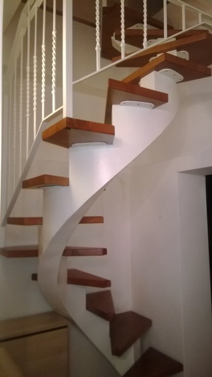

che io sappia , la scala puo' essere anche di cm 110... ho avuto una rogna con una scala di queste dimensioni e l'arch. mi disse che era comunque il minimo consentito. (Io ho risolto con un elicoidale senza palo)[DOUBLEPOST=1399641874,1399641646][/DOUBLEPOST]110 cm

guarda, a me il costruttore ha detto che la scala a chiocciola si può fare a patto che lo "spicchio" dei gradini contenga la sagoma di un gradino normale; vale a dire un rettangolo 100x25... una follia allo stato puro.
quello che non capisco (al di là del fatto che la normativa non la trovo) è perchè debbano essere osservati tali parametri se il sottotetto è non abitabile.
