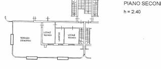

infatti la dicitura giusta sarebbe vendere un abitazione con annesso sottotetto composto da due locali e un lavatoio .... la cosa si dovrebbe evincere anche dalla planimetria catastale che dovrebbe (il condizionale è sempre d'obbligo) riportare in un unica scheda la rappresentazione grafica dei due livelli dove nel sopra dovrebbe essere riportata la dicitura locali tecnici "o similari"
Ti posto sotto un'immagine di una situazione simile
L'agibilità c'è e viene rilasciata ma è riferita alla conformità dell'abitazione rispetto al progetto approvato (ovvero abitazione con relativa mansarda al piano soprastante).
deve essere specificato che si parla di locali tecnici che sicuramente danno all'immobile un valore aggiunto ma vien da se che tale superfice non può essere considerata ai fini del valore come superfice residenziale ...
Vedi l'allegato 9260
Infatti il problema è dare per abitabile un sottotetto che non lo è con l'aggravante di aver creato due camere ma soprattutto un bagno (non un lavatoio) con doccia.
