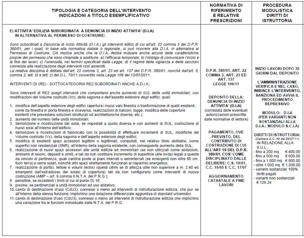

non dice che si puo' fare la SCIA dice che per aprire una finestra non devi pagare oneri questo in una circolare del '78...ti allego uno schema che ti puo' essere utile vedi punto 1.
essendo una ristrutturazione ci sono da pagare degli oneri valutati con computo metrico e asseverati da tecnico...ma non è molto per l'apertura di una finestra costa di piu' la reversale da € 400 che devi dare al comune per l'istruttoria della pratica!!!

cafelab
Attenzione.
Bisogna capire bene cosa vuol dire depositare una SCIA.
La CIL, CILA, SCIA, DIA non sono autorizzazioni che il comune ti rilascia, sono autocertificazioni che TU depositi, sotto la TUA responsabilità, con l'avvallo del tuo tecnico che assicura l'ufficio tecnico che il lavoro da fare "esiste e ci stà" ed è conforme alle leggi (si chiama asseverazione)
Una volta che hai consegnato la pratica, hai dichiarato:
"conosco la legge, faccio questo e quest'altro".
Il comune non è tenuto a spiegarti come si deve fare una certa cosa, se il tecnico te lo spiega è una gentilezza non un parere ufficiale, se sbaglia... hai sbagliato tu!
Tanto è vero che anche in caso di una DIA che ha i 30 gg di silenzio assenso
decorso del termine di 30 giorni l’amministrazione non perde i suoi poteri di autotutela, è comunque possibile annullarti l'autorizzazione a mesi di distanza.
