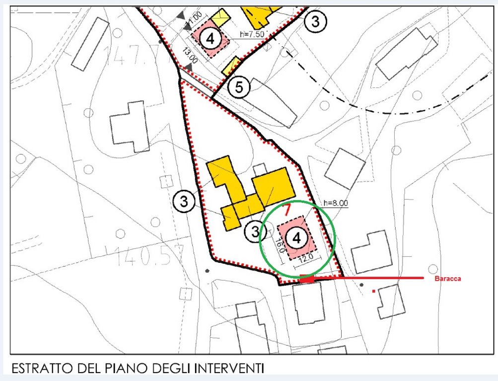

Ho provato achiedere all'avocato come risolvere il problema, mi dice che devo fare una causa civile e fin qui nessun problema, otterro come mi ha detto la possibilità di costruire in aderenza al muro della baracca che dista 40 cm . dal confine , quindi prima dovrò per forza acquistare i 40 cm. e poi potrò tramite giudice costruire in aderenza. Il problema è come si vede sulla planimetria in allegato (PRG) che il comune sulla scheda degli interventi mi dà una sagoma ben definita entro cui io dovrei costruire ( 16m x 12m ) e quindi non posso andare a costruire a confine altrimenti andrei fuori sagoma. Penso e credo che resta solo la soluzione della demolizione ma bisognerà convincere il giudice e in italia ....... 10 anni? io nel frattempo non posso costruire.Vedi l'allegato 4012
P.S. cerchiato in verde mia proprietà, in rosso la baracca, le dimensioni 16x12 sono imposte dal comune ( centro storico )

A che distanza debbono essere i due edifici quello con sagoma rosa con n 4 cerchiato verde con quello giallo vicino?
Che distanza c'è tra lla sagoma rosa con n. 4 cerchiato verde e il vertice della barracca più vicino a questo.

la distanza tra la sagoma e l'edificio giallo è di 10 metri, la distanza tra la sagoma e la baracca è di metri 5,40. La questione è : posso far demolire la baracca secondo voi? o mi obbligano a costruire in aderenza anche se la sagoma non è prevista con costruzione in aderenza?

Se il regolamento edilizio e norme di attuazione non permettono di costruire in aderenza per la zona territoriale in cui è ubicato il lotto non ti rimane altro che costruire a distanza regolamentare rispetto al confine, e cosi come ti ho detto prima se il comune ti fa opposizione per la minore distanza dovuta alla barracca allora intraprendi l'azione legale nei confronti del vicino e/o fai inificiare la concessione in sanatoria per lesione del diritto terzi.
E' possibile ruotare la sagoma cioè il lato più lungo di ml 16 paralelo alla baracca?
oppure cambiare i lati della sagoma cioe invece di 16 x 12 fare 14 x 13,70 o altre?
Se ti consulti con un tecnico del luogo che conosce il regolamento edilizio penso che una soluzione la trova prima di intraprendere azioni legali.
