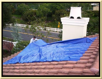

In questi giorni fai mettere un telo cerato sulla copertura - in corrispondenza della parete interna - in modo che blocchi le infiltrazioni di acqua e umidità e pian piano si asciuga. Fai fare foto esterne/interni.
16392
Il telo ben bloccato in ogni modo possibile, per il vento....
