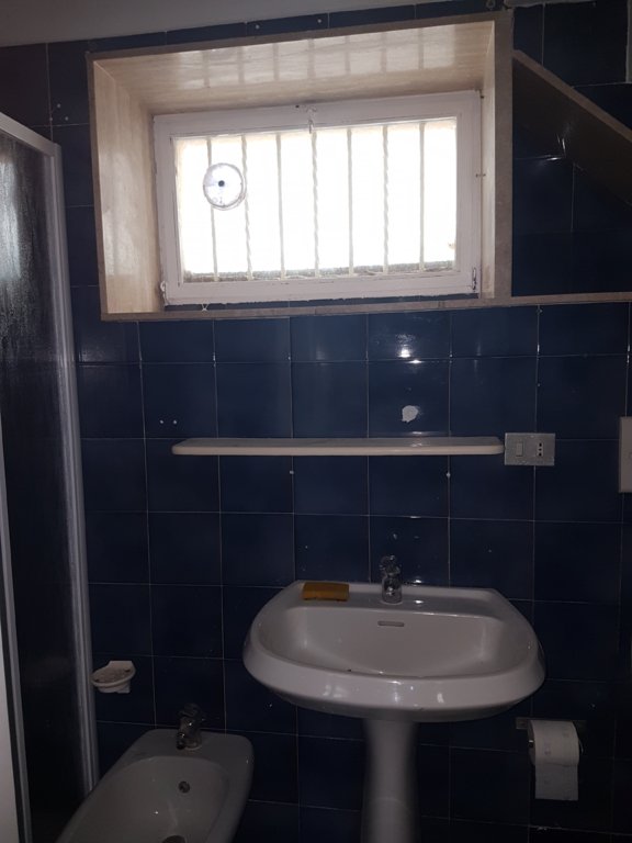

Ciao Tiziana. Si esatto, mi serve proprio per quel motivo, vale a dire coprire i buchi di ganci che sono stati tolti. Allego una foto nella quale si dovrebbe vederne qualcuno. L'intervento che avevo in mente dunque mira proprio a camuffarli il più possibile in modo che non si vedano.
    44,7 KB · Visualizzazioni: 77
Scusa, ora che vedo la foto, ti devo dire che non va molto bene lo stucco, perché il foro sta al centro della maiolica, e quindi sarebbe comunque visibile perché opaco rispetto alla brillantezza della mattonella. Il mio consiglio per fare una cosa bella è togliere la fila di maioliche e sostituirla con altre decorate (magari bianco e blu) che possano fare da motivo decorativo. Ti salvi con poche maioliche ma viene un lavoro bello. Altrimenti torna la soluzione minimalista della vernice per maioliche a fare da "toppa". Decidi tu. Un saluto!

Vista la foto io cambierei le mattonelle interessate, se ne hai di originali tutto ok, in subordine seguirei il consiglio di tizianaciocca
Eviteri vernici ed adesivi che sono paliativi.
